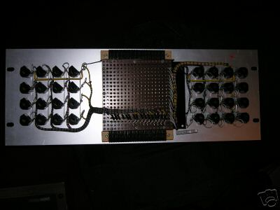

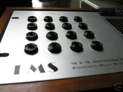

cooles teil..
hätt ich auch gern. wäre ne schöne sache..
aber es gibt ja auch ghielmetti..
sollten in der tat sowas mal basteln..
So richtig den Sinn dahinter sehe ich aber nicht, wenn man den mit nem "normalen" Modularen benutzt, das verkompliziert die Sache doch nur zusätzlich. :?
Für'n modularen geb ich Dir recht, macht das Teil nich wirklich Sinn :sad:
Aber für die andere Patcherei wär's echt cool 8)
Sowas als 19" Teil 3H nehm ich auch, oder besser noch: halb so groß und die Klinken hinten das wär's :roll:
Achso, als Audio-Patchbay, man, man, ich bin echt eingerostet.
Halb so gross ginge aber nur mit 10 x 10 Matrizzen,
16 x 16 gibt es auch glaube ich gar nicht mehr, nur
22 x 22 noch zusätzlich.
Und ich weiss nicht, ob das so klappt, weil in den Steckern
keine Widerstände, sondern nur noch die Dioden drin sind.
Und das übersprechen soll ja auch nicht so doll sein.
Audio-Level sind ja soweit ich weiss um einiges geringer
als die Pegel innerhalb von nem Modularen, daher wirkt
sich das dort auch mehr aus.

The pins used to make the connections are regular shorting pins, not the pins with resistors as found on the Synthis.
Entnimmst du das dieser Äusserung hier ?

Ja, sind bekannt für's Übersprechen. Trägt aber auf jeden Fall *auch* zum charakterist. Klang der EMS-Teile bei.
