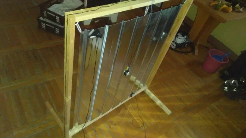

Heute gebaut. Funktioniert. Unter 50 €. Klang kann mechanisch beeinflusst werden wenn man große Konservendosen vor und hinter den Schallwandler positioniert. Weiterhin kann man mehrere Tonabnehmer anbringen und diese dann mit einem kleinen Mixer nach belieben einstellen. Hier sind jetzt drei Tonabnehmer dran. Mixer ist ein Monacor Rackmixer MMX 26 mit 6 Mic Input, Höhen und Bass Regler. Hi und Lo Out. Der Schallwandler hat 10 Watt und wird über einen Vermona VM 30B Bassverstärker angesteuert, den man auch noch einem 3 Band EQ hat, wo man das Signal vorbearbeiten kann, wenn es auf die Metallplatte trifft. Also insgesamt recht viele Variationen möglich.

So günstig wie möglich ;-) Das sind preiswerte Tonabnehmer für Geige, Saz etc. Blech: Das Blech sollte eh nicht zu perfekt sein, und im Baumarkt lag das für 10 EUR da, was für so einen Prototyp reicht. Klangbeispiele lad ich noch hoch. Natürlich ist der Klang speziell, aber genau darum geht es. Es ist so einfach, das ich es wieder zerlegen kann und verändern oder was auch immer.
