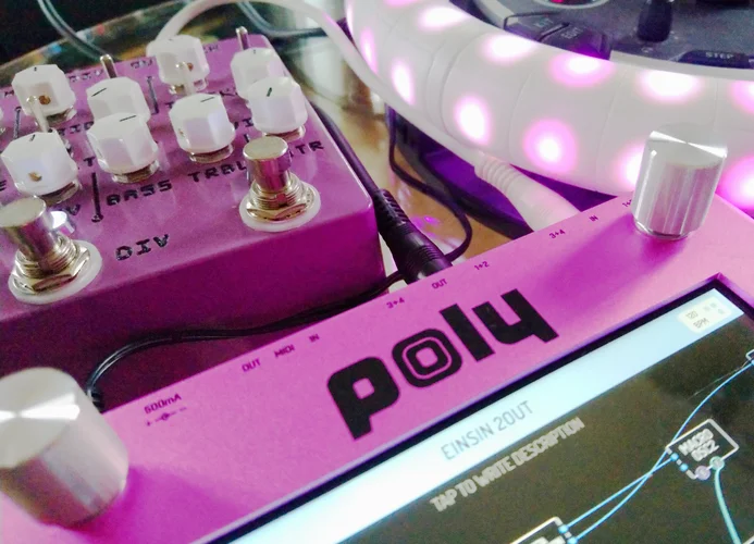

Poly Beebo im Pink-Setup (wenn schon, denn schon :)):
Die Disquiet Junto Aufgabe war, ein Bild von Agnes Martin (Die muss man nicht kennen. Abbildung siehe unten im Soundcloudfenster) sonisch zu interpretieren.
Vertikale Linen wurden dann hier als Stakkato dichter Akkorde realisiert, das der Zoom ARQ96 (einen Yamaha TG77 und eine MU90 kontrollierend) lieferte. Die Horizontale wurde von einem celloartigen Sound des Beebo (erstellt mit dem Makrooszillator (Mutabable Braids)) und einer krispen Drone aus dem Montreal Assembly Puple Pedal gezogen. Beide Sounds gehen durch den Beebo-Metamodulator (Mutable Warp).
Im Beebo-Modus ist der Poly ein kleiner, feiner Synth, jetzt schon polyphon, auch Drummy, mit Effekten.
