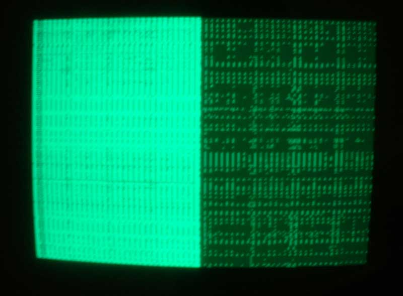

Hier mal ein Bild von der Monitoranzeige:
Sehr schön die digitalen Fragmente erkennbar.

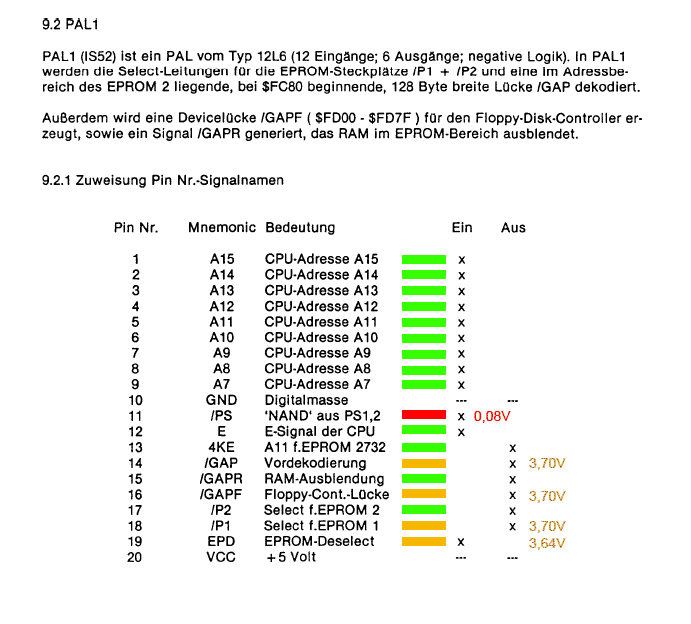

Auf der Suche nach den GAP-Signal habe ich nochmal die PALs ausgemessen.
PAL1
PIN01 CPU AdresseA15: messbarer Impuls
PIN02 CPU AdresseA14: messbarer Impuls
PIN02 CPU AdresseA13: messbarer Impuls
PIN04 CPU AdresseA12: messbarer Impuls
PIN05 CPU AdresseA11: messbarer Impuls
PIN06 CPU AdresseA10: messbarer Impuls
PIN07 CPU AdresseA09: messbarer Impuls
PIN08 CPU AdresseA08: messbarer Impuls
PIN09 CPU AdresseA07: messbarer Impuls
PIN10 GND
PIN11 /PS, NAND aus PS1,2: kein Impuls, 0,08V messbar
PIN12 E, E-Signal von CPU: messbarer Impuls
PIN13 4KE, A11 f. EPROM: messbarer Impuls
PIN14 /GAP, Vordekodierung: kein Impuls, 3,71V messbar
PIN15 /GAPR, RAM-Ausblendung: messbarer Impuls
PIN16 /GAPF, Floppy-CNTRL-Lücke: kein Impuls, 3,74V messbar
PIN17 /P2, Select EPROM2: messbarer Impuls
PIN18 /P1, Select EPROM1: kein Impuls, 3,7V
PIN19 EPD, EPROM deselect: kein Impuls, 3,63V messbar
PIN20 VCC +5V
Ein Austausch des EPROMs sowie der CPU brachte leider auch nichts.
Also ich die RAMs austauschte, veränderte sich das Muster auf dem Monitor, jedoch kein Bootet bz. Promt. Also hab ich die alten RAMs wieder eingesetzt.
Jetzt frage ich mich, warum /GAP nichts ausgibt, denn laut Handbuch müsste hier eine im Adressbereich des EPROM2 liegende, bei $FC80 beginnende, 128 Byte breite Lücke /GAP dekodiert werden. MAcht er aber anscheinend nicht.
Leider bekomme ich erst in den nächsten Tagen die Images der PALs, sodass ich diese dann erstmal durch neue ersetzen kann.
Aber da PIN 14 das /GAP Signal nicht kodiert, an den Eingängen jedoch alle Signale anliegen, liegt die Vermutung doch nahe, dass PAL1 (IS52) defekt arbeitet.

Das Bild sieht zumindest so aus als ob die Grafik nicht korrekt initialisiert wird. (Steht das Bild denn prinzipiell oder ist das eher flimmerig/Fahrstuhlfahren/umklappen?)
Bootet die Kiste normalerweise von Floppy? (Und spricht jetzt das Laufwerke nicht mal mehr an?)
Ja so ist es: das Bild steht fest in dieser Form. Läuft also nicht sondern wirkt stabil.

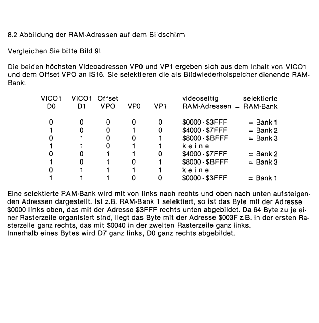

Ich hatte von anderer Seite auch den Tipp bekommen, dass vielleicht der Videointerrupt nicht funktioniert oder das der Post scheitert noch bevor das VIDEORAM initialisiert und die Vidoeeinheit nur die uninitialisierten Speicherinhalte auslesen kann.

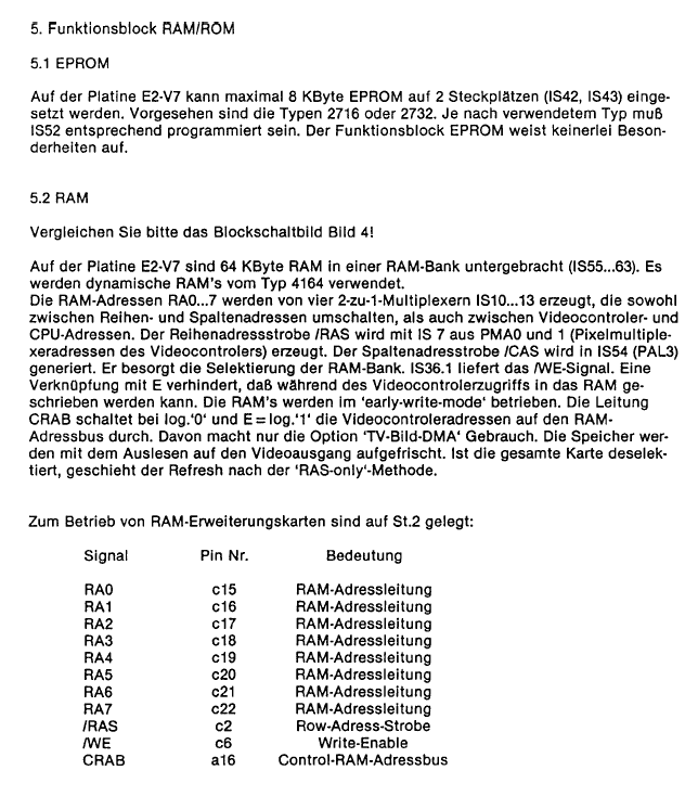

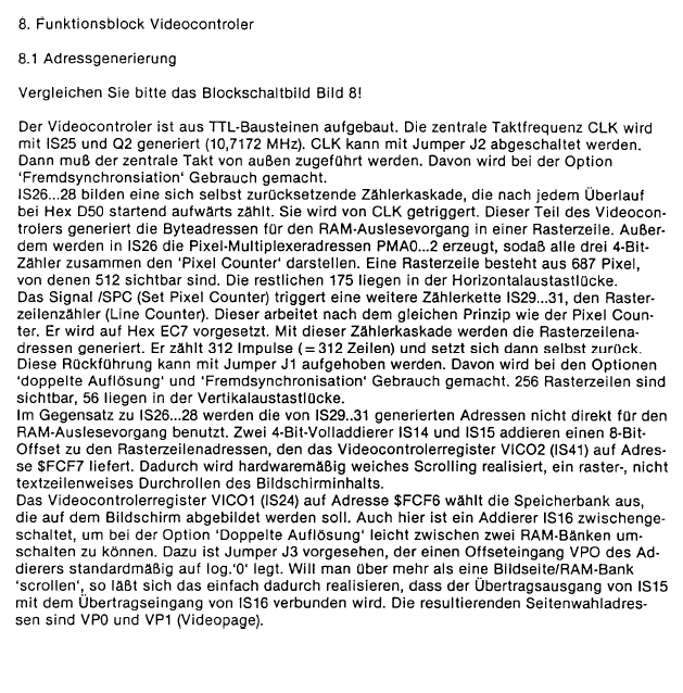

Hier nochmal einige vielleicht interessante Auszüge aus dem Manual:

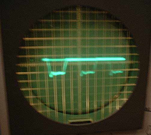

Wie man sieht fehlt hier /GAP am Ausgang und kann darum nicht zum PAL2 gelangen. /GAP sollte die Devicelücke für den Floppydisc-Controller erzeugen.
Warum hier 3,7V ausgegeben werden (log1 ?) ist mir unklar. Oder muss das so sein?

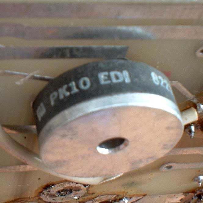

Hallo,
neben einem K3 112 A3 B 40 Gleichrichter sind auch noch 3 Exemplare des PK10 EDI 8221 (runde Bauform) verbaut:
Hat einer eine Ahnung, was das für Typen sind?

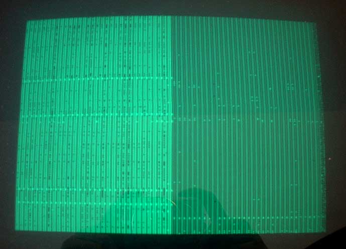

Komisch ist jedoch, dass die Augabe auf dem Monitor jetzt anders aussieht. Ich mach mal dazu in Kürze ein Foto.

Und wie kann ich eigentlich überprüfen, ob die 2 zu 1 Multiplexer (IS10 - 13) welche die RAM Adressen erzeugen, korrekt arbeiten?

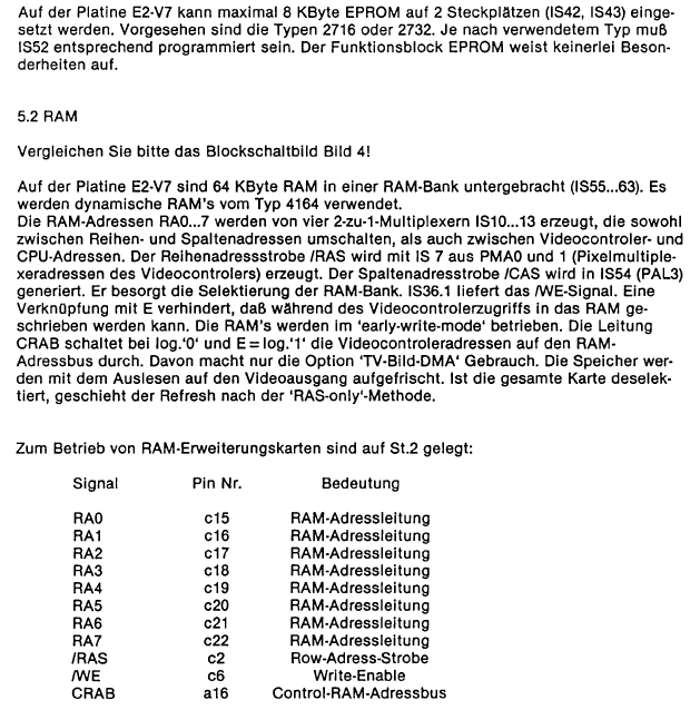

Nochmal etwas anderes. In der Serviceanleitung steht:
PAL1 (IS52) ist ein PAL 12L6 (12 Eingänge, 6 Ausgänge, negative Logik).
In PAL1 werden die Select-Leitungen für die EPROM-Steckplätze /P1 + /P2 und eine im Adressbereich des EPROM2 liegende, bei $FC80 beginnende, 128 Byte breite Lücke /GAP dekodiert. Außerdem wird eine Devicelücke /GAPF ($FD00 - $FD7F) für den Floppy-Disk-Controller erzeugt, sowie ein Signal /GAPR generiert, das RAM im EPROM-Bereich ausblendet.
Wenn ich allerding mit dem Oszilloskop die Pins von PAL1 checke, erhalte ich keinerlei Pulse an den /GAP und /GAPF Ausgängen.
Sollte hier nicht ein Puls messbar sein?
/GAPR wird generiert, hier sehe ich einen Puls.

Als Halbwissender ;) Wenn der Fehler nicht bei den Rams liegt dürfte doch ein Wechseln der Rambausteine (andere Reihenfolge) keine Änderung des Fehlerbildes verursachen, oder irre ich da? Vor allem wenn das NT ok ist. Andererseits schreibst du ja das sich das Bild auch nach dem Austausch der NT Elkos geändert hat. ???? War es vorher immer gleich?
  • #44
Das Muster ist vermutlich nicht initialisierter Speicher, weil die CPU gar nicht so weit kommt bis der Bildschirm das erste mal gelöscht wird.
Der Bildschirminhalt ist also mehr oder weniger Zufall und hilft bei der Diagnose nicht wirklich weiter.
