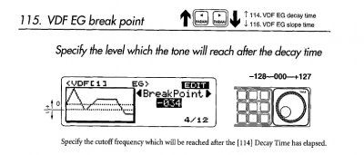

Bzgl. Break Point:
Der Ausdruck kam mir irgendwie bekannt vor und auch im NX5R gibt's den - hab's mir mal im Handbuch angesehen.
Der Breakpoint ist einfach einer der vielen Levels der ziemlich aufwendigen Time/Level Hüllkurve.
Auch nicht gerade die beste Hüllkurve für Anfänger wie mich damals aber dank der Grafik ist es zumindest jetzt leicht zu verstehen.

Bzgl. Break Point:
Na das habe ich schon verstanden. :-) Aber wozu braucht man das konkret, für welche Sounds, was soll damit konkret bewirkt werden? Darum geht es ja. Dass die Hüllkurve mehrere Phasen mit Levels und Times hat, ist klar. Wofür Attack ist, ist klar. Release auch. Decay und Sustain kennt man auch. Aber "Break Point"? Was macht man damit konkret? Vielleicht für so Sachen wie Bläser-Swells, wo die Amplitude oder auch Filter-Cutoff zunächst fallen und dann wieder ansteigen? Man könnte mal in entsprechende Presets reinschauen. Habe meine X3R allerdings seit langem nicht mehr im Betrieb. Aber darüber darf ich eigentlich gar nicht mehr nachdenken, weil meine MPC5000 viel einfachere Hüllkurven hat - da komme ich noch auf dumme Gedanken. :selfhammer: Andererseits kann man auf die MPC5000 gleich echte Bläser-Swells laden. Aber per Hüllkurven den Verlauf noch anpassen geht halt sehr eingeschränkt. Wahrscheinlich habe ich auf der X3R diese Break Point Geschichten bei den Bläsern sogar angepasst gehabt. Glaube mich jetzt so langsam zu erinnern. Ist halt lange her - fast 20 Jahre inzwischen. :selfhammer:

Die Frage wofür man das braucht ist schwierig zu beantworten und ist ungefähr so wie die Frage wofür man 4 Oszillatoren braucht wenn man doch mit 2 auch schon viel machen kann.
Die Korg-Hüllurven sind halt so eine Mischung aus sehr komplexen Time/Level Hüllkurven und ADSR Hüllkurven.
Nicht ganz so komplex wie Time/Level Hüllkurven aber doch um einiges komplexer als ADSR-Hüllkurven.
Bei Roland heißen die Parameter dann langweiligerweise immer nur Time 1 (T1), Level 1 (L1), Time 2 (T2), Level 2 (L2) usw...
Time 1 ist also die Zeit die vergeht bis Level 1 erreicht wird.
Time 1 wäre bei einer ADSR Hüllkurve also Attack.
Level 1 gibt's bei ADSR Hüllkurven nicht, da kann man dan Level der erreicht wird nur für die gesamte Hüllkurve mit Envelope Amount einstellen.
Time 2 ist dann die Zeit die vergeht bis Level 2 erreicht wird, wobei Time 2 dann also Decay wäre.
Level 2 ist dann der von Korg als break point bezeichnete Wert
Bei einer normalen Hüllkurve bestimmt man mit Sustain den Level 2 (was in diesem Fall zumindest auch der break point wäre)
Beim Korg aber ist der Sustain Level nicht der break point sondern ein zusätzlicher Parameter da nach dem break point noch eine "slope time" folgt die vergeht bis der sustain level erreicht wird...
Insofern ist es noch zusätzlich verwirrend da es quasi 2 sustain level gibt. Will man aber nur einen muss man sowohl den break point und den Sustain level identisch einstellen und die slope time auf 0 stellen.
Etwas verwirrend und komplex zwar aber dafür ist man flexibler.
Ich könnte mir bspw. einen FX-Sound vorstellen, der zuerst relativ schnell das Filter auf und zu macht und dann wieder deutlich langsamer das Filter öffnet bis zum sustain level.
Man könnte auch einstellen, dass die Velocity und keyboard tracking auf die Attack-Time, slope time und release time wirkt.
So schlecht sind die alten Korg-Kisten eigentlich gar nicht.
Irgendwann könnte ich den NX5R vllt. nicht nur einschalten sondern auch wieder verwenden.
