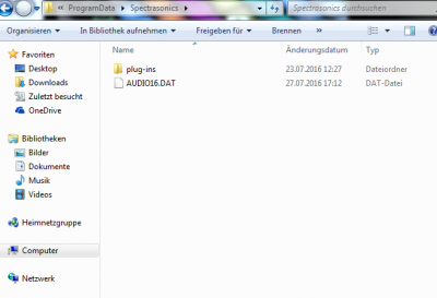

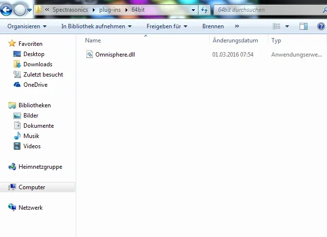

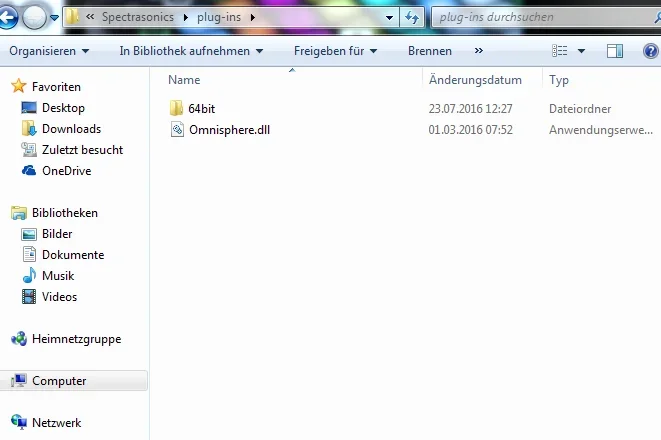

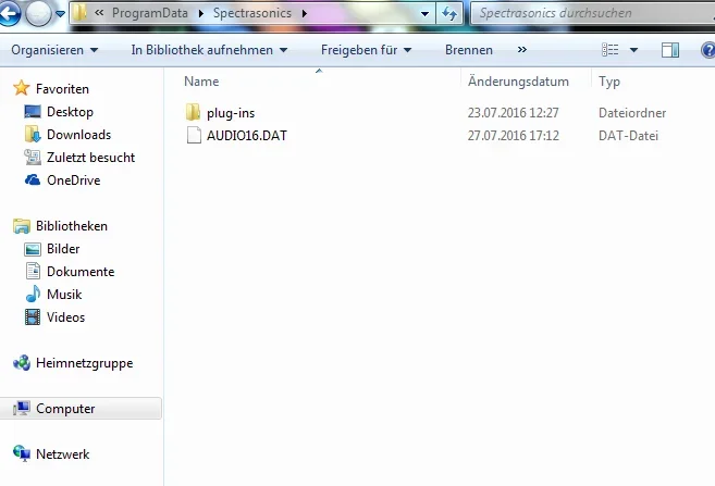

Hallo,
ich hole diesen alten Thread mal wieder hervor, weil ich genau dieses Problem habe. Nach einem neuen PC (Win7/64) bekomme ich Omnisphere 2 nicht wieder zum Laufen.
Schon mehrmals neu installiert, immer wieder neue Probleme, auch schon Kontakt zum Support gehabt, aber im Moment geht es nicht weiter. Der Stand: Ich habe mir für 10 $ diesen additional Download gekauft, mal wieder das Ganze neu installiert, Authorisierung hat auch geklappt.
Aber: Omni findet den STEAM Ordner nicht, auch nicht wenn er ihn sucht und sucht. Mein Steamordner ist auf einer ext. SSD.
Nun habe ich hier im Thread von Links/Verknüpfungen gelesen, die unter Program Data/Spectatronics zum STEAM Ordner führen sollen.
Mir scheint, ich habe die die gar nicht und weiß auch nicht, wie ich die erstellen soll, da ist ja nicht mal eine Datei namens Steam. Anbei Bilder meines Program Data/Spectatronics Pfades:
Wie kann ich denn dort einen Link zum STEAM Ordner in der SSD erstellen?

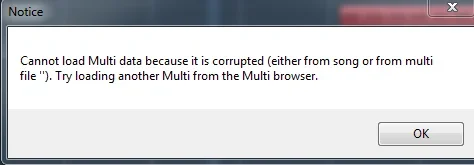

Ich habe es hinbekommen einen Verknüpfungsorder zu erstellen. Wenn jetzt noch die Updates klappen...
Die Updates haben auch geklappt. So weit war ich noch nie seit 10 Tagen :D
Allerdings trübt eine neue Fehlermeldung die Freude:
Weiß jemand Rat?

So, meine Probleme mit Omni sind jetzt gelöst :D
(Wegen der o. a. Meldung: Es fehlte noch eine zusätzliche Library.)
