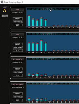

War das Grundkonzept nicht einfach, den Gated Sequencer dafür zu benutzen, die Kalibrierungsunterschiede der Stimmen älterer Polysynths zu simulieren - so dass sich die Abweichungen z.B. alle 5, 6 oder 8 Tastenanschläge wiederholen?
Das ist im Plugin recht übersichtlich gelöst, müsste aber auch am Gerät direkt per Menü programmierbar sein, denke ich. Wollte das demnächst mal ausprobieren.
1/2 Seq-Mods für den Tune der OSC wie oben beschrieben nach Stimmenzahl, 1 SeqMod für Filter-Env.-Amount, jeweils 1 freischwingenden, seeeehr langsamen Smooth-S&H für Filter-Env.-Decay und Reso !
