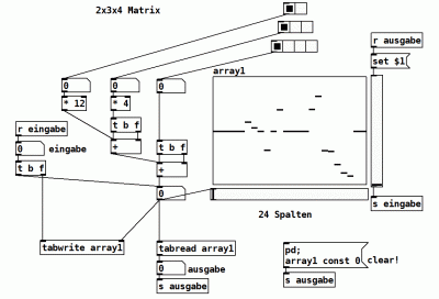

gibt es denn in pd kein limit, wie lang eine liste überhaupt sein darf?
in max 4 unterstützen fast alle objekte nur die entgegennahme von 255 zeichen (8 bit), insofern macht es da nur wenig sinn, längere listen in ein wie auch immer geartetes array-objekt zu schreiben (auch
  • oder [coll] sind in max daher auf 255 listenelemente beschränkt - versenden könnte man theoretisch viel mehr)
    man will ja unter umständen die datenbank auch mal zeilenweise auslesen (und wenn es nur ist um die einträge alphabetisch zu sortieren oder +7 zu machen), das ginge dann mit 10,000 einträge nicht mehr. :)

sach mal textfile in pd kann ja gar nicht zeilenweise auslesen?
sorry, ich meinte "text" also ohne file. textfile kann nur durchsteppen, text kann auch suchen und so.
  • #96
ich auch sorry... [text]? hab ich nicht gefunden... in pdextended... hat mich schon gewundert... in max gibts auch beides und da isses auch so, dass nur eines davon zeilennummern hat, die man aufrufen kann (bei max ist es allerdings das text object :P )
das mit bang~ verstehe ich nicht. laut helpfile kann das weder schreiben noch lesen.
in max haben wir hierzu [peek~] (gibt es sowas für pd?), was nummern in buffer schreibt oder davon lesen kann. ich hab zwar nie ausprobiert, ob das threadsafe ist, aber vom grundsatz her ist es dazu geeignet, z.b. auch mehrere samples gleichzeitig auszulesen (was man bei "datenbank" anwendungen ja öfters mal braucht.)
oh je, mit list processing sieht es aber auch mau aus in pd...

  • #100
table und array sind das Gleiche, nur zwei Namen für das Gleiche.
Das sind (32-Bit)Floats, (binär) im Ram gespeichert. Diese kannst Du auch als Audio ausgeben, bzw. Audio darin speichern.
[tabsend~] [tabreceive~], [tabwrite]] [tabread] [tabread4] [tabwrite~] [tabread4~] usw.
Der Unterschied zwischen Audio- (mit ~)und Control-Rate (ohne ~) ist die Zeit, wann etwas berechnet und ausgegeben wird, und ob die Priorität bei der synchronen Ausgabe (und hier bei CPU-Auslastung etwas fallen lassend, um in Sync zu bleiben, i.e. Xrun),
oder dem schnellen Abarbeiten aller Daten, - auch zu einem späteren Zeitpunkt, ist (nicht in Sync mit dem Sample-Stream und geschieht zwischen den Blocks).

so, bohor, haste denn was datenbankiges gefunden?
Sorry - ich war in den letzten Tagen leider mit komplett anderen Dingen beschäftigt. Erst morgen kann ich mir mal ankucken, was ihr da für mich ausgebreitet habt.
Ich denke aber, trotz heftiger Limitierungen komme ich mit Array klar: Ich muss halt mehrere verwenden.

eine liste mit schlüssel-/wert-paaren
2
die ca. 100 zeichen lang ist
x 100
= 200 Einträge
Eine Tabelle mit 100 Spalten und darin jeweils zwei Werten. = eine Tabelle mit 200 Spalten.
Entweder Du wechselst ab: gerade, ungerade
oder du nimmst für die ersten 0 bis 99 und 100 bis 199 für die zweiten.
beides müssen im schlimmsten fall nur bytes sein
Wenn Dein Ram nicht super klein ist, kannst Du ja bei den 32 Bit (4 Bytes) bleiben.
Hier wird unter einem irreführenden Threadtitel, die Lösung am Ende erklärt:
Kopiere folgendes in ein Texteditor und speichere es unter 234Matrix.pd
Code:

Wenn Du das Ganze als Abstraction mehrfach nutzen möchtest, benötigst Du $0 bei der Namensgebung des arrays, damit jede Instanz ein eigenes Array nutzt.
Auch das ist möglich. Bei der Namensgebung kannst Du 1-array und 2-array usw. nehmen und diese mit $1 dann adressieren.
Wenn dann noch $0 zwecks abstraction dazu kommt wird es etwas komplizierter:

Code:
you can implement multidimensional arrays it by hand,
by having every "dimension" be a multiple of the other dimensions.
so if you have for instance a 2X3X4 matrix you would have 24 entries.
index into the array by multiplying by the lower dimensions:
to get to the first index multiply by 12 (so for instance index 1 of the first dimension actually starts at position 12 in the array),
then multiply the second index by 4 and add it to the first, and finally add the final index with no multiplication.
this is actually the way multidimensional matrices are implemented in c
... or use iemmatrix

Dann lerne $0 , auch in Verbindung mit arrays und schaau Dir mein zweites Patch an.
