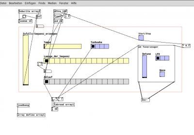

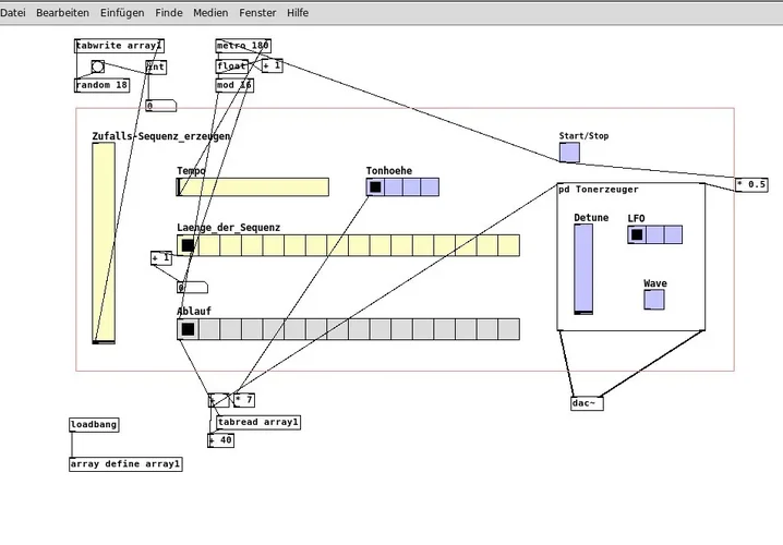

Einen simplen Sequenzer kannst du z.B. mit dem Objekt "array" erstellen.
Das Array ist ein Speicherbereich, in den Du für jeden X-Wert (das sind die Steps) einen Y-Wert (das ist z.B. die jeweilige Note) hineinschreibst.
Ich hab mal einen Screenshot angehängt. Das Schreiben machst Du mit "tabwrite", das Auslesen mit "tabread", und das Tempo bestimmt der Eingangswert des "metro" Objekts.
Die drei Objekte unterhalb von "metro" bilden einen Zähler, der immer bis zur Länge der Sequenz hochzählt. Der Schieberegler links erzeugt durch das "random" Objekt eine zufällige Sequenz. Wenn man damit z.B. nur 8 von 16 Steps durchfährt, bleibt der Rest der Sequenz unverändert :-)
Und "Tonerzeuger" ist ein sehr simpler Synth mit zwei Oszis, Dauerton und langsamem LFO fürs Filter.
