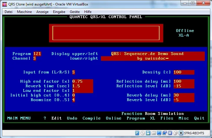

Man muss die VM in VirtualBox von Oracle laufen lassen. Wenn nötig, kann man die .EXE da auch herauskopieren.
Sieht dann so aus:
Es gibt eine eigebaute Hilfe-Funktion, somit ist das Handbuch von #20 wahrscheinlich nicht zwingend.
Ohne den Editor kann man am Gerät nur Sounds umschalten und den Mix regeln. Via Midi kann man einige wenige Parameter der Presets anpassen. Halldauer aber z.B. nicht.

…so. Verbindung zum DOS Programm steht. Irgendwann wurde das Gerät erkannt.
Die Bedienung erscheint recht einfach. Programmtyp auswählen (Hall, Delay, EQ,…) und Parameter setzen. Diese werden in Echtzeit an das QRS übertragen.

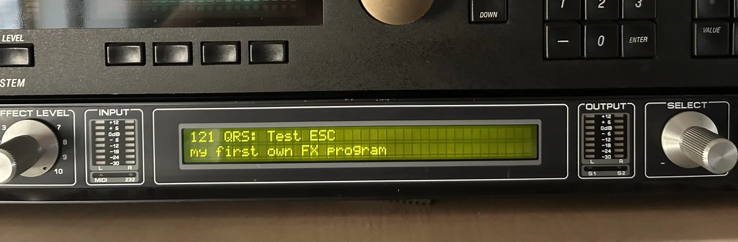

Der Editor zeigt 5 weitere Funktionen (Gated Reverb, Flanger, Chorus, Space Voice, Soft Attack), die ich leider nicht auswählen kann. Der QRS hat OS 2.2. ich vermute, die neuen Funktionen sind die, die nicht im ROM enthalten sind, sondern über quantec (die VAX) heruntergeladen werden mussten.
Hat irgendjemand das mal gemacht und die Files noch gespeichert?
Wegen der instabilen Verbindung zwischen DOS-Editor und QRS wäre die Übertragung einer neuen Funktion aber eher ein Glücksspiel.
  • #30
….kurzer Nachtrag. Man kommt an die anderen „Funktionen“ (=Algorithmen) heran, indem man ein Preset mit dieser Funktion (z.B. Nr 90 = Flanger) auf einen der User-Speicherplätze kopiert. Dann kann man zumindest über die Funktionstasten des PC die meisten Parameter ändern. Sie bleiben auch so im User Programm gespeichert. Im eigentlichen Editor-Bildschirm sind die Parameter aber nicht zu sehen, da wie gesagt die „Funktion“ Flanger nicht auswählbar ist.
Alles nicht gerade intuitiv gelöst. Vielleicht finde ich nachher noch die Zeit zu testen, ob die geänderten in einem File gespeichert werden können.
