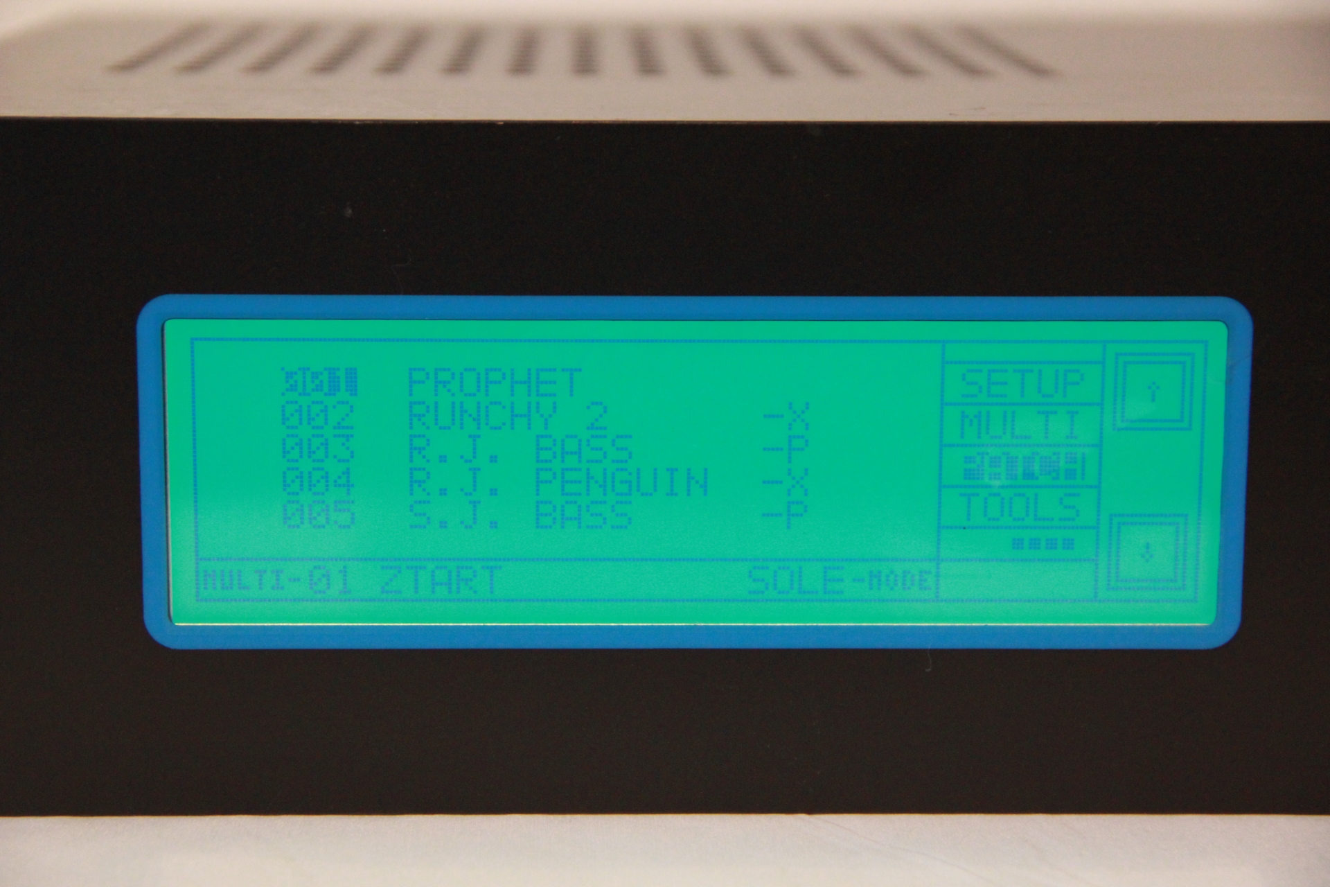

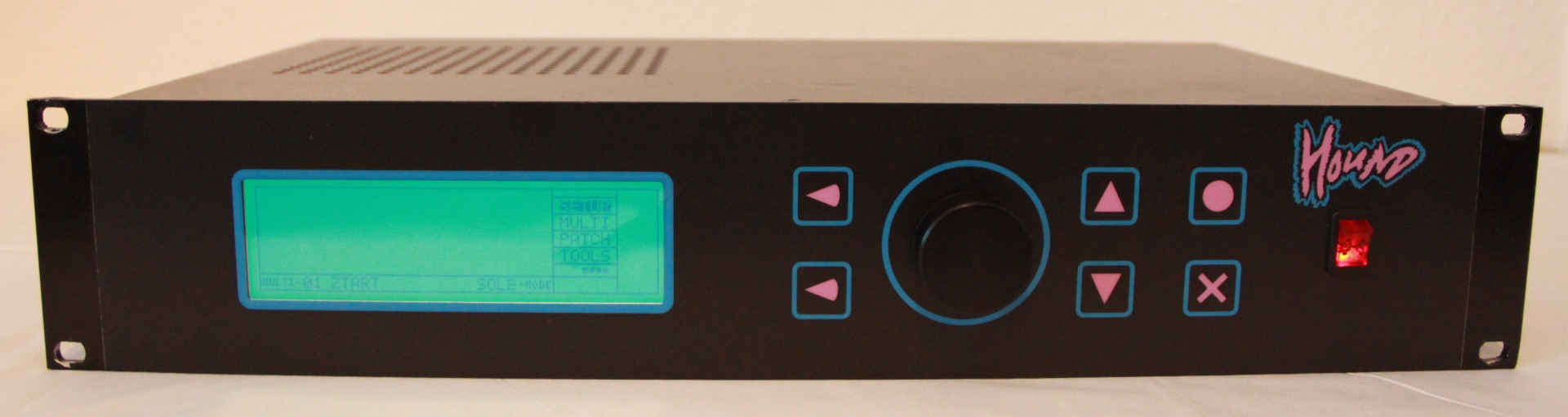

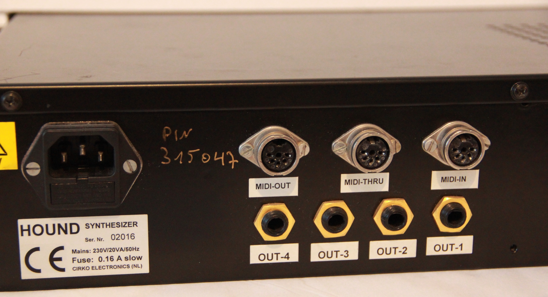

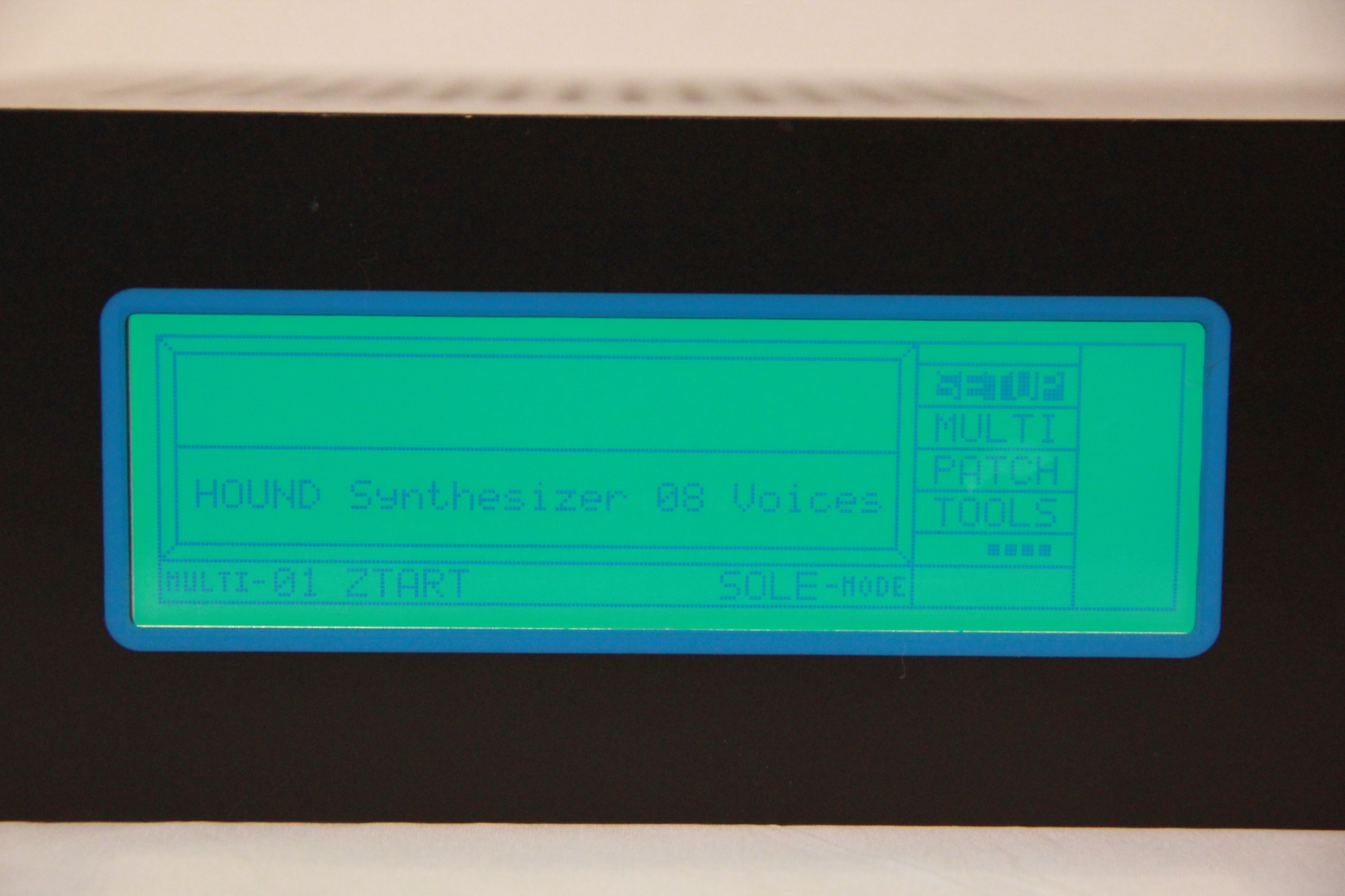

  • #213

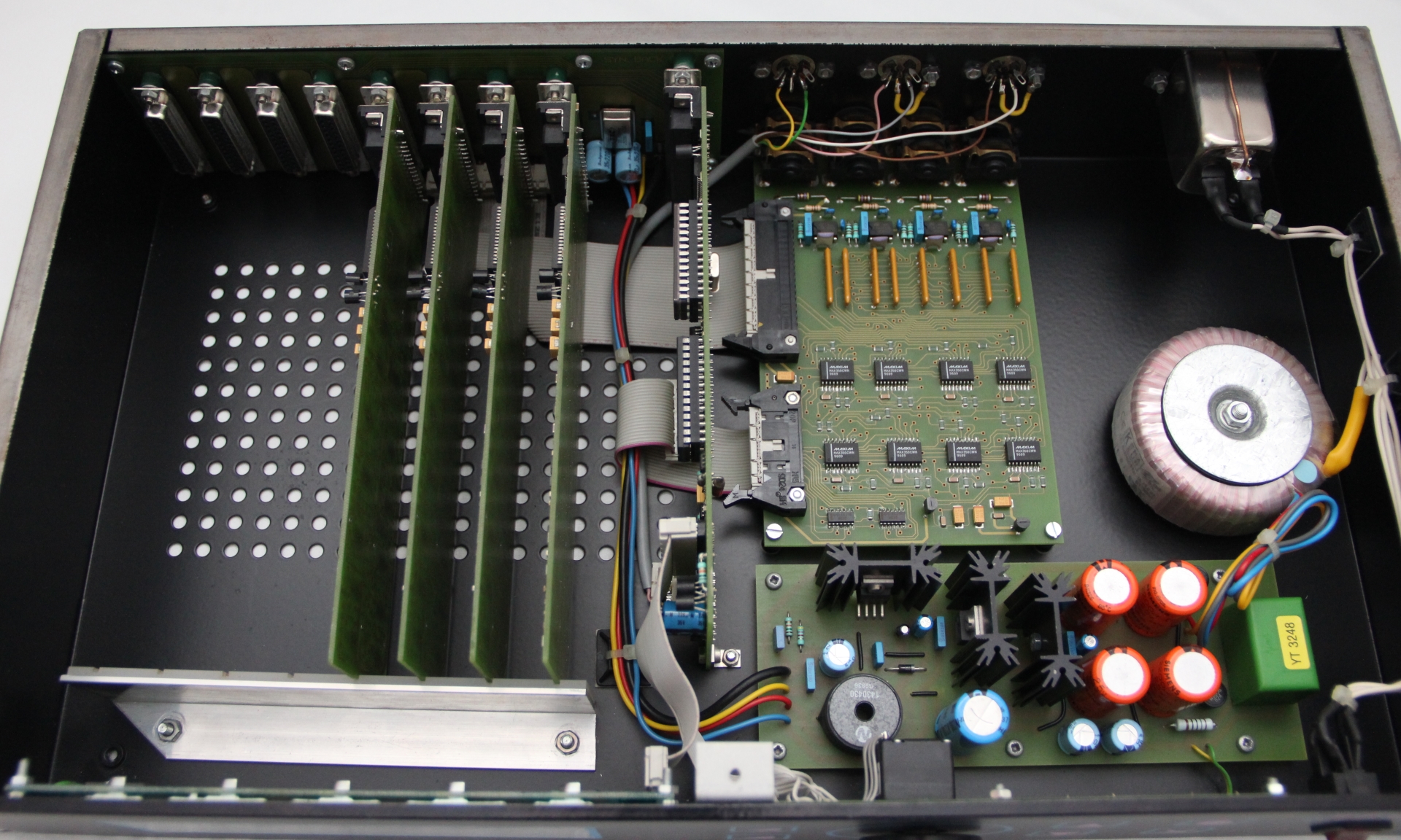

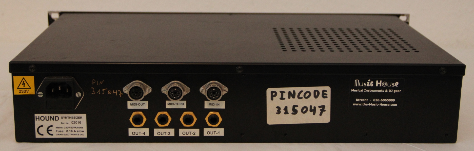

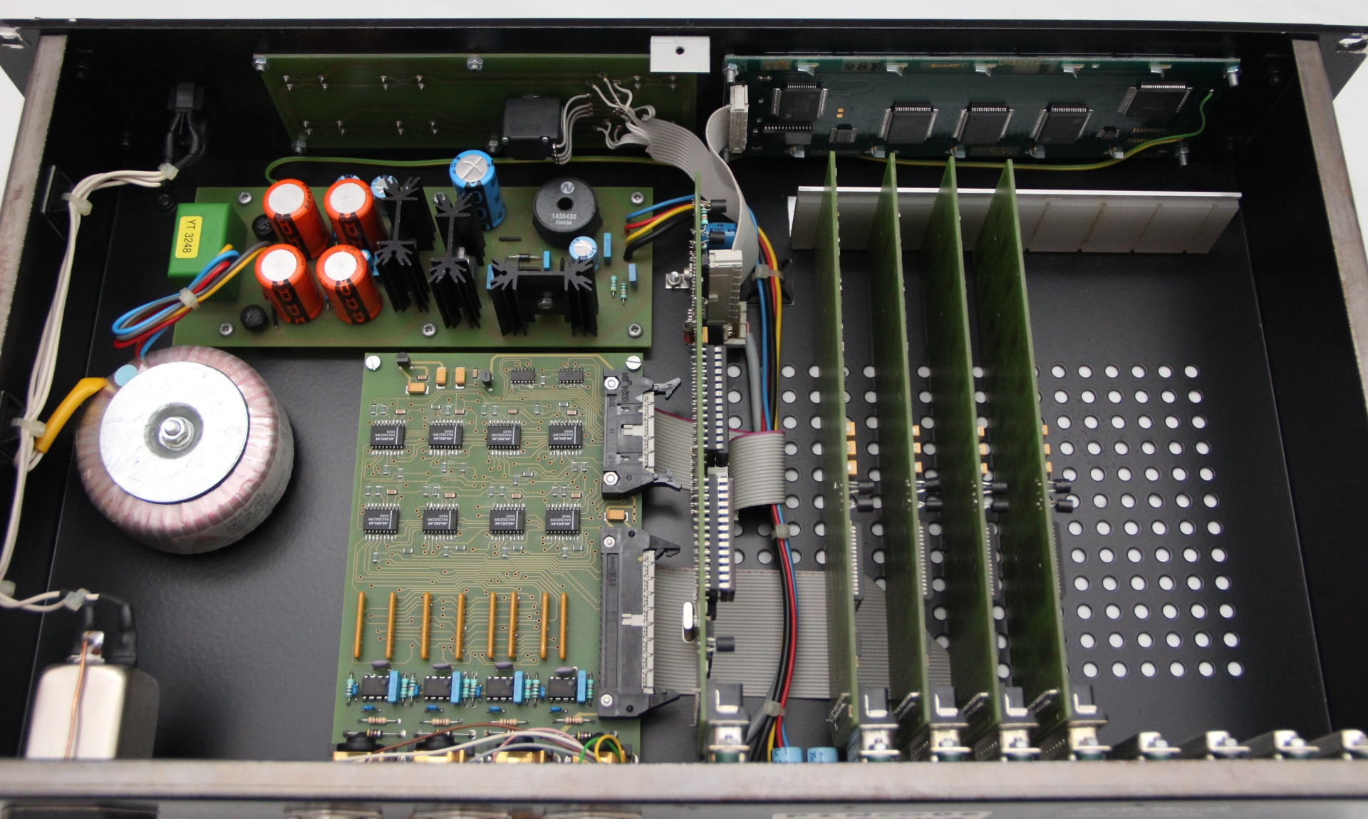

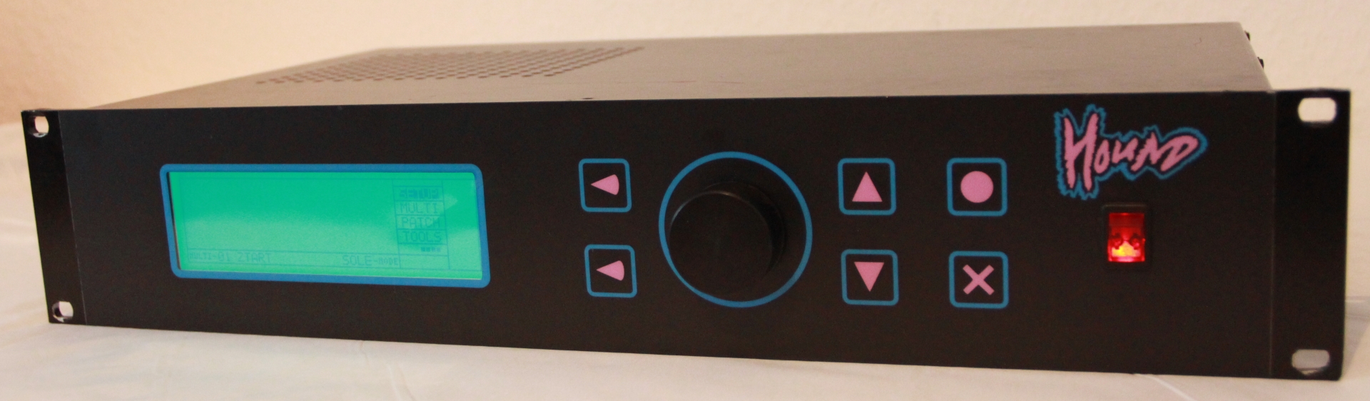

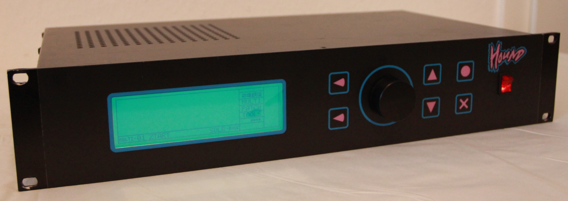

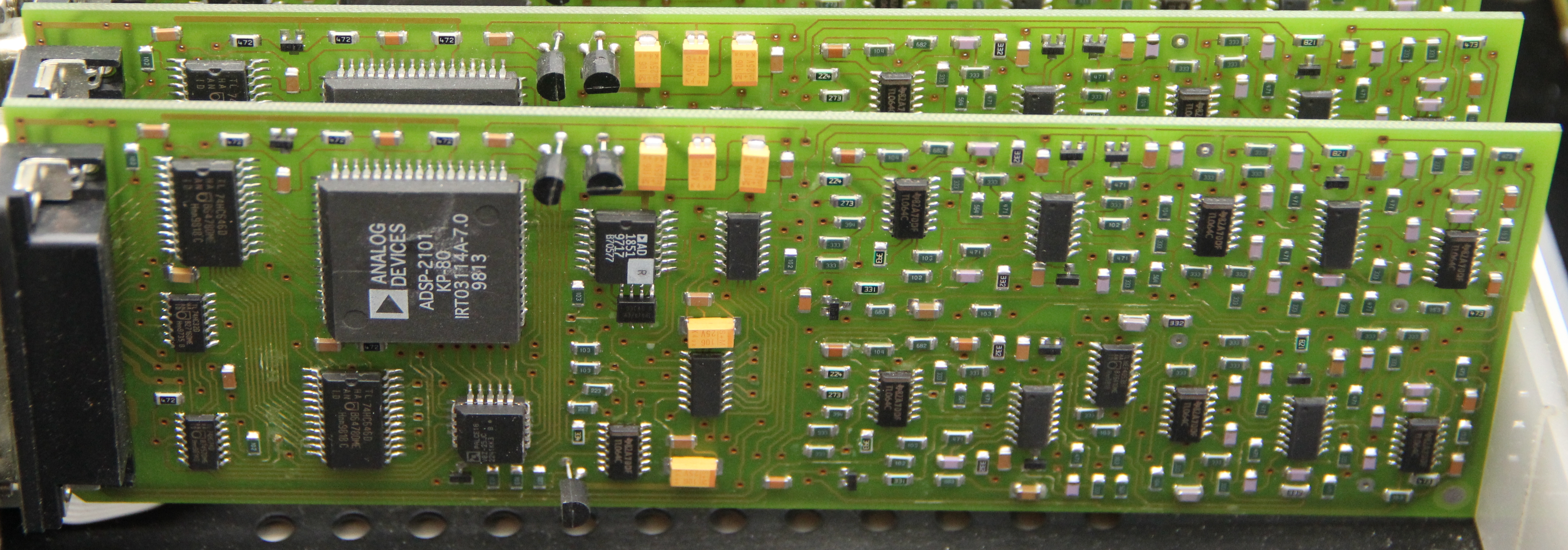

Hier nun ein paar aktuelle Bilder vom Hound. Habe vorher noch die EL-Folie gewechselt. Wurde Zeit ;-)
Hoffe das ist nun nicht zu viel auf einmal.
  • #215
Sehr cool, danke für die Bilder. Schick ja die massiven Steckverbinder von den Kablen auf die Platine mit dem Maxims.
Angezeigt sind 8 Stimmen, aber nur 4 Voicecards. Oder sind maximal 16 Stimmen möglich gewesen?

Danke für die Bilder. Die Platine mit den 8x Maxim MAX350CWN (Dual 4-Channel Multiplexer) und 4x 741 (OpAmp) schaltet also die 8x2 Ausgänge der Voicecards auf die 4 physischen Ausgänge.
Pro Voicecard kommt dann ein Analog Devices ADS-2101 (DSP mit 25 MIPS) und ein AD1851 (16-Bit DAC) zum Einsatz. Die TL064C sind OpAmps, die 74HCxxxx CMOS Logik für den Anschluss des DSPs, der PALCE16V8 ist ein EE CMOS 20-Pin Universal Programmable Array Logic, was auch immer der macht.
Irgendwo muss dann wohl noch ein Multiplexer stecken, der den Ausgang des DAC auf 2 Stimmen verteilt. Die Chips ohne Aufdruck sind wahrscheinlich LM13700 mit je zwei current-controlled transconductance amplifiers (OTA). Mit denen sind dann VCF und VCA aufgebaut.
