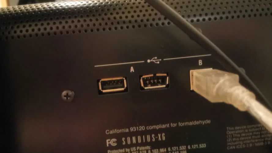

Hallo zusammen,
ich habe vor ein paar Minuten durch einen dummen Fehler einen der USB A Anschlüsse meines geliebten Kronos geschrottet. Der Anschluss funktioniert zwar noch, aber sein Metall ist leicht verbogen und das schwarze Plastikteil ist abgebrochen. Der USB Ethernet Adapter leuchtet zwar noch, der Stecker sitzt aber sehr locker und der Kronos erkennt auch nix mehr (cable unplugged).
Das LAN Kabel war leider nicht sauber im 90 Grad Winkel verlegt, so, daß ein Teil in der Luft hing, auf den ich getreten bin. Am Kabel hängt der USB Ethernet Adapter.
Der Kronos ist gerade mal ein halbes Jahr alt und hat dementsprechend noch fast 5 Jahre Garantie. Aus dem lädierten Anschluß wird aber sicher kein Garantiefall werden und selbst reparieren ist selbstverständlich nicht.

Meine Meinung: Durch Umbasteln könnte man eine andere Buchse einbauen und anlöten, wenn es nur die Buchse ist. SSD's haben schon mehrere Leute selber nachgerüstet. Jedenfalls muss es nicht KORG selbst machen. Um einen Kostenvoranschlag kann man trotzdem bitten und vergleichen, ob man es bei KORG oder woanders machen lässt.

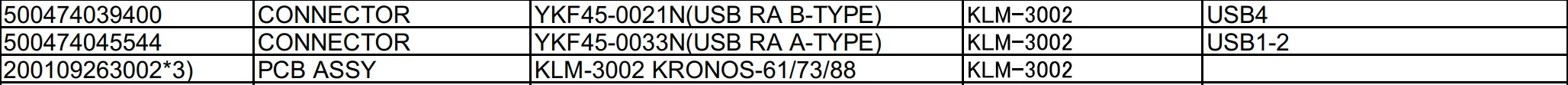

Davon ausgehend, daß das frei verfügbare Service Manual in der Version 2 von Okt. 2012 auch für den Kronos 2 gilt, hat meine eigene Recherche ergeben, dass die USB Buchsen auf einem eigenen Board sitzen, das die Bezeichnung KLM-3002 trägt (siehe auch https://reverb.com/item/13314555-korg-kronos-klm-3002-usb-board-in-excellent-condition-and-clean). Es ist also offenbar kein Austausch des Mainboards oder eines anderen Boards, das teure DSP Chips oder Ähnliches trägt, nötig. Mehr noch: in der Ersatzteileliste im Service Manual haben die Buchsen sogar eigene Teilenummern. Das lässt hoffen, dass die Buchsen einzeln getauscht werden können.
