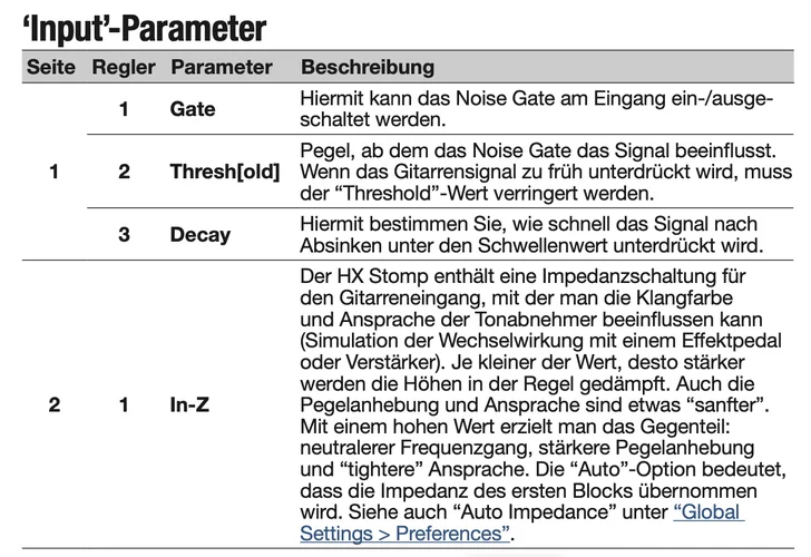

Ohne Verzerrung rauscht da auch nix 👍 mit Verzerrung leider zu viel
Hast du mal mit dem Inputblock und dessen Noise-Gate beschäftigt?
Darüber hinaus haben auch die verschiedenen Verzerrer-Arten unterschiedliche Eigenschaften im Bezug auf eventuelles Rauschen.
Generell ist aber mutmaßlich ein nicht gutes Gain-staging die Ursache, wenn es zu stark rauscht.
