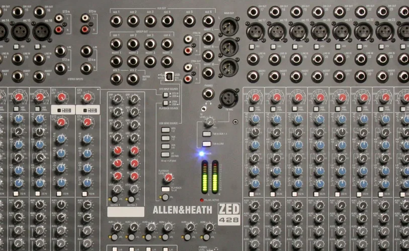

Noch mal zum Verständnis:
Du benutzt den Mixer als Zusammenführung deiner Hardware Synthis. Aufgenommen wird aber immer nur SOLO ein Mono/Stereo Kanalzug (die anderen sind stumm), evtl. mit den EQ's. Anschließend über den Master-Stereo Ausgang des Mixers in dein Audio-Interface (AD Wandler) - korrekt?
In der DAW werden die einzelnen Takes arrangiert, FX-zisiert und Final gemischt. Die DAW Master-Ausgabe erfolgt über dein DA-Wandler, an dem auch die aktiven Monitore hängen - korrekt? Zwischen dem DA-Wandler und den aktiven Monitoren befindet sich derzeit kein analoger VCA/Monitor Controller. Du steuerst die Lautstärke über den Master/Monitor-Fader der DAW - korrekt?
Jetzt müßte man noch wissen: Mit welchem Ausgangspegel wird am DA-Ausgang gearbeitet (+0dBV, +4dBV, +6dBV,.. +18dBu, usw...) im optimalen Zusammenspiel mit dem/der Eingangspegel/Impendanz/Empfindlichkeits-Einstellung für deine Monitore (Optimal: 0dB Unity Gain). Sollte die Signal-Einspeisung via 'Digitalkabel' erfolgen, hängt es davon ab wie das Signal in der Box aufbereitet und geroutet wird.

Korrekt! So war es. Jetzt über den 2TrOut des Mixers in die DAW.
Korrekt!
Ich vermute das hier der Hund begraben liegt. Meinst Du mit DA-Ausgang den Master des Interfaces?
Verstehe ich es richtig, dass ich die Monitore auf 0dB Einganspegel stellen kann und dann den Master des Interfaces (jetzt ja der Master des Mixers) runter regel?

Soweit korrekt!
Anmerkung:
Wenn Du jetzt den Master-Fader des Mischers benutzt, addieren sich Noise des Mixers und das DA-Signal vom Interface-Wandler. Mehr Noise auf den Monitoren... Kann man sicherlich vernachlässigen. Bei einem Digialen Szenario: DAW/Fader-> DA -> Monitore würdest Du allerdings auch einen Auflösungs/Dynamikverlust (-6dBFS = 1 Bit) produzieren. Daher wäre ein hochwertiger VCA/Widerstandsnetzwerk zwischen Wandler und Monitoren optimal. Allerdings sind diese Referenz-Controller meißt teurer als die Abhöre selbst. :x

Mein Vorschlag (so wie ich das verkabelt habe)
.. Alle Instrumente am Mixer.
.. Main Out des Mixers an Soundkarteneingang 1 & 2
.. CR Out des Mixers an Boxen
.. Ausgang der Soundkarte an 2TR in, im Mixer 2TR in auf CR-OUT geroutet,
(nicht auf Main --- sonst nimmt man das playback-signal der DAW direkt wieder auf)
Aus Faulheit hängt zwischen CR-OUT und den Boxen noch ein Monitorcontroller zum Leiser machen.
der Kopfhörer-Ausgang ist wie der CR-OUT geschaltet.
Man kann auch, je nach Mixer, einen separaten "Vorhör-Mixer" bauen. Dann hängt die Soundkarte immer noch am main-out des Mixers, aber
die Boxen an einem zweiten (4 Kanal ) Mischpult. Der Main out vieler Mischpulte ist doppelt, XLR und Klinke. der zweite Ausgang , der nicht an der Soundkarte hängt, geht dann in den Vorhör mixer, genauso wie der Output der Soundkarte. An dem kleinen Mixer kann man jetzt die Gesamtlautstärke und das Verhältnis DAW-Instrumente regeln.
Wichtig ist, dass man die Instrumente nicht doppelt abhört. Wenn ein instrument sowohl direkt vom mixer als auch über die DAW auf die Boxen geht, hört man es zweimal. Das Ergebnis ist entweder Flanging und/oder falscher Pegel. Deshalb ist entweder das Instrument, das man gerade aufnimmt, auf dem CR Out stummzuschalten ( was selten mit einem einfachen Mixer geht) oder in der DAW das Monitoring des aufgenommenen Kanals abzuschalten.

Hat mein Mixer nicht. Ich habe Main Out L/R + Mono und das nur in XLR und ansonsten die 4 Busse und 2TrOut.
Main Out der Soundkarte in 2 TrIn und 2TrOut in die Eingänge der Soundkarte.
Allerdings höre ich dann hier das Signal doppelt bzw. nehme das DAW Signal mit auf. Das muss ich noch ändern.
Da mir diese Controll Outs fehlen (oder sehe ich diese nicht? ), könnte ich zwei Busse opfern um damit in die DAW unabhängig vom Master in die DAW zu routen. Denn einen zusätzlichen Mixer möchte ich mir vorerst sparen. Steckdosenmangel. Habe das schon ausgereizt.
Der 2TrIn wird ja nur zum Master Signal geroutet und nicht auf die Busse, so müsste es doch passen.
  • #42
Also...
Ich habe
- MainOuts L/R in XLR und Mono in XLR
- 2 TrIn (kann ich nur auf MainOuts routen oder als USB Return nutzen und dass ist das Problem. ) und 2Tr Out
- 4 Busse welche zwei für das recorden in die DAW fungieren (damit das recorden unabhängig vom Master des Mixer funktioniert)
- und dieses Matrix 1+2 Out, was wohl das Controll Out meint. Aber ich kann das Signal, welches von der DAW kommt nicht vom Master entkoppeln.
Entweder ich gehe von der DAW in den 2TrIn, dann muss ich auf den Master routen und habe somit Aufnahme und DAW Signal parallel, oder ich opfer einen Stereo Kanal und habe dann selbiges Problem. Oder stehe ich gerade auf dem Schlauch.
Ich lass jetzt einfach mein Setup eingeschaltet und probier eure Ideen sofort aus. Das immer im Kopf durch kauen macht madig. :selfhammer:

Nehm doch einfach die Matrix Ausgänge als Eingang in die DAW. Die Kanäle die du aufnehmen möchtest routest Du über die Subgruppen auf die Matrix, den Rückweg von der DAW schickst Du auf den 2 Track Return, der erscheint dann nur an den Master ausgängen. Die gehen natürlich an die Boxen.
In der Matrix bleiben natürlich die Regler für L + R auf Null.
Ergänzung: Sehe gerade: Das funktioniert auch mit dem eingebauten USB Interface, ist doch easy.
  • #45
Wenn ich das so mache, dann muss ich im Kanal des Tracks entweder das Signal auf den Bus oder auf den Master routen, beides gleichzeitig geht nicht bzw. ist dann ja doppelt abgehört.
Route ich das Signal nur auf den Master, ist es ok. Route ich das Signal auf den Bus und von dort über die Matrix in die DAW und von dort zurück auf den 2TrIn, dann klingt es wie als wäre ein kurzes Delay auf der Kick. Route ich das Bussignal zusätzlich auf den Master ist das Delay zwar weg, aber das Signal lauter. :?

Ich schicke bsp. einen Drumloop auf den Bus 3-4, dieser geht nicht an den Master aber an die Matrix, von dort in das Audiointerface und dann in die DAW. Dort ist der Monitor am Kanal ausgeschaltet und der Master der DAW hat keinen Pegelausschlag. Trotzdem kommt über das AudioInterface der Loop zurück ans Pult.
Spielt da das interne Routing des AudioInterfaces eine Rolle? Quasi unabhängig von der DAW wird der Loop von den Einängen des Interfaces an den Ausgang des Interfaces geroutet?
Das war es!
Es läuft so wie es soll. :phat:
