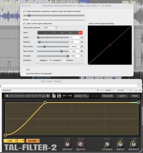

Mit Reaper geht EQ side chaining out of the box. Das kann kann für jedes Band eingestellt werden:
Der EQ klingt mMn sehr neutral, was hierfür denke ich vorteilhaft ist.
Da geht das Sidechain Signal in einen Envelope Algorithmus, jedoch ist dass dann das Gesamtsignal, nicht nur das Signal vom Sidechain in diesem Fequenzbereich.
Ist noch die Frage ob und wie man sich ein Shaperbox like Ducking bauen kann. Also nicht Attack/Release gesteuert sonder mit gezeichneter Hüllkurve?
Ringmod Sidechain in Reaper in Detail:
OT (hat nichts mit Ringmod zu tun): Mit dem TAL Filter 2 kann man das Ducking in Reaper mit Sidechain auf “Trigger” über ein Audiosignal Shapen.
Vorteil, es geht via Audio Trigger und es kostet nix.
Andere Alternative ist MK Shaper, damit generiert man Modulationsevents zum Beispiel auf volume und kann das dann im Nachhinein auch editieren.
