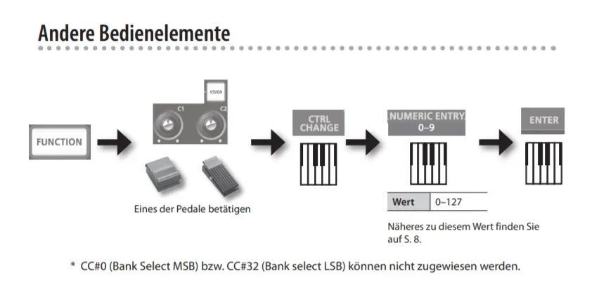

Aus der Anleitung:
Ja, die Anleitung habe ich mir auch schon zu gemühte geführt.
Aber wirst du aus dem oben gezeigtem Diagramm schlau?
Also wenn ich auf Regler C1 Modulation haben will, soll der Wert Ja von 0-127 gehen und kein fester Wert, den ich im vorletzten Schritt festlege. Oder überspringt man den vorletzten Schritt und muss da ein Padal in Schritt 2 gedrückt werden, was ich gar nicht habe?
Ehrlich, so ein Diagramm ist doch für die Tonne.
Wenn es so funktionieren würde:
FUNCTION Button drücken, Drehkopf C1 bewegen, dann CTRL Change Taste drücken, dann 1, dann Enter.
Danach wäre C1 dauerhaft Modulation, das würde Sinn ergeben.
Funktioniert das so?
Ja, so interpretiere ich das jedenfalls. Ich hab schon mehrfach per FUNCTION + Keys direkte Program Changes, MSBs und LSBs an meine Roland JVs zur Direktwahl von Instrumenten abgefeuert. Funktioniert eigentlich ganz gut.
