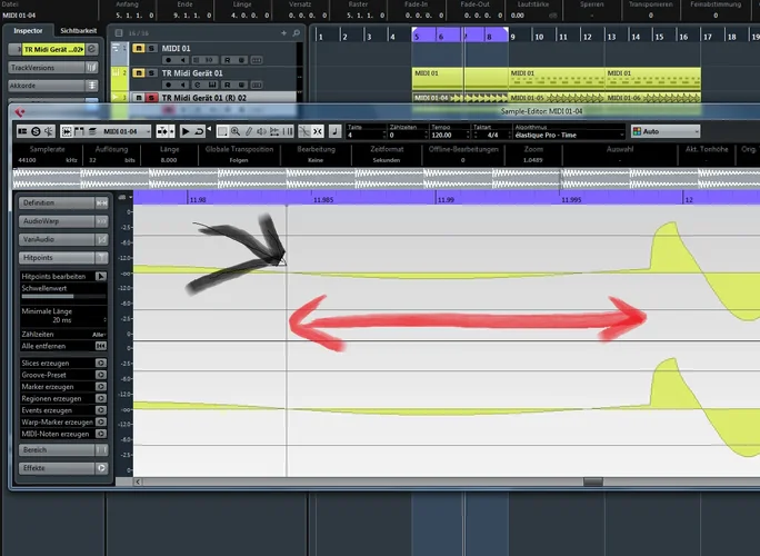

Hallo,
anbei ein Nachtrag zu meinem Post oben. Es geht ja um die EInbindung der TR8 über Midi udn Analog Audio.
Ich habe versucht per Latenzausgleich (Cubase Latenzausgleich bei externen Geräten) das Timing zu beeinflussen, gerade habe ich ein extremes timining genommen dass heisst die BD setzt sogar zu früh ein.
Meine Frage lautet aber anders, ihr seht auf dem Bild den Hitpoint (schwarzer Pfeil) den Cubase automatisch gesetzt hat,
Cubase erkennt die BD also schon dort wo der Hitpoint (schwarzer Pfeil) gesetzt ist, kann es sein das diese Zeit (Roter Pfeil) die Einschwingphase der BD ist und das diese dazu gehört?

Bedenke das die Kick eigentlich bei 12 einsetzen sollte, hier in meinem kommt sie früher da ich den Latenzausgleich zu groß gewählt habe.
Die Frage ist nur warum cubase den Hitpoint so früh setzt, praktisch mit diesem null durchlauf davor, denn in einem tutorial habe ich gesehen das im normalfall der hitpoint tight gesetzt wird, was hier nicht der Fall ist.
Die Zeit Roter Feil sind, 14,5ms.
@intercorno
Ja aktuell habe ich damit sogar die Zeit soweit geändert das die BD zu früh einsetzt, mich wundert nur das Cubase den Hitpoint so früh setzt,
daher die These ob es ggf. eine normale Einschwingzeit der BD ist.
Ich danke euch :)
Cubase hat da lediglich n Nulldurchlauf entdeckt
wiviele ms sind denn das? (roter Pfeil)
Also ich bekomme es nicht 100% tight der Latenzausgleich bringt etwas aber da sich die toleranzen jedesmal ändern kann man es nicht 100% tight bekommen. Es sei denn jemand hat da mehr Ahnung, nervig aufjedenfall. Was bisher nix gebracht hat, latenzausgleich im externen plugin (wird nie 100%) Sampleaufnahmeausgleich im ASIO Treiber (macht garnix aus) ASIO Latenz runter geschraubt (ändert nix) Direct midi systemzeit verwenden (verbessert wenig) Jemand noch eine Idee?
Ja noch ein letztes Feedback, die Latenz beträgt noch circa 2ms, genauer kann ich es nicht einstellen da es mal mehr oder weniger sind, aber im praxis test stört das nicht mehr, habe gerade nen track mit der tr8 gemacht und gebounct, das ist tight genug. Fettes Teil die TR8 :-), das man zu wenige oder langweilige Percussion Elemente hat, kann man mit der TR8 leicht verhindern.
Ich habe Sie jetzt per Mixout in Cubase, werde aber noch die BD und Snare auf die separten Outs routen, dann langt das vollkommen auch ohne USB.
