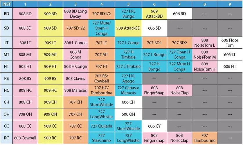

Am einfachsten sieht man es, wenn man INST drückt. Wenn bei der Kick nur 3 oder 4 Steps leuchten, ist das 7x7 nicht drauf, sondern nur 808 und 909er Sounds. Das 606er Kit gibt es zwar kostenlos per Firmwareupdate dazu, aber soweit mir bekannt ist, nur wenn man das 7x7 hat. Korrigiert mich wenn ich falsch liege. Ist schon eine Weile her.
Hier die Instrumentenliste:
