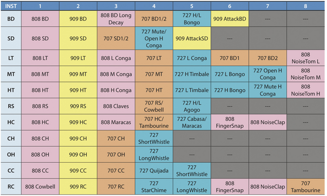

Ich hab jetzt seit kurzem die tr8 hier. Obwohl ich sowas hässliges nie Zuhause wollte aber egal...meine Frage: kann man zwei verschiedene hi hats oder snare in einem pattern benutzen? VG
M.i.a.u.: Speak Frank
  • #1.537
Diese Belegungen sind möglich:
Quelle:
M.i.a.u.: tztzhtrtgrfgj87654
  • #1.538
Hmmm ...
Dass hier closed und open hh extra sind weisst Du ja schon.
Die Antwort ist Nein. Pro Instrument NUR ein Sound. Gleichzeitig.

Kann ich nicht 808 oh und 909 oh in einem pattern benutzen? Wenn auch auf unterschiedlichen Spuren. Meinetwegen den low tom soll mit 909 oh belegt werden.
  • #1.541
Das geht schon, wenn Du z.B. nach obiger Mapping-Tabelle 808-OH auf die 1 und 909-OH auf die 2 legst. Man muss halt so auswählen, dass für die verbleibenden Instrumente noch entsprechende Auswahl zur Verfügung steht, man also z.B. noch irgendwo eine passende BD oder SD einbauen kann.
Edit: Quatsch. Hab irgendwie die senkrechte und die waagerechte Achse im Kopf vertauscht und mich selbst ausgetrickst.
  • #1.542
Moment Bodo, hier geht es um die gleichzeitige Nutzung der OH von 808 UND 909.

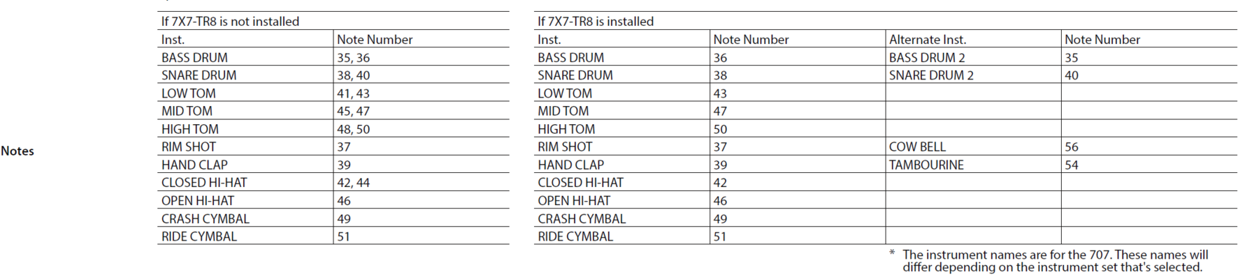

Am Gerät selbst geht das nicht gleichzeitig.
Auch externe Triggerung geht nicht, weil für die Open HiHat nur 46 als Notenwert verfügbar ist.
Selbst wenn man die 7x7-Erweiterung installiert hat
EDIT: 1-8 im Schaubild oben ist nur die "Nummer" des verfügbaren Sounds auf der Taste OH. Zwei Sounds gleichzeitig geht deshalb nicht.
Ach Scheiße, hast natürlich Recht. Ich Schussel hatte die senkrechte und die waagerechte Tabellenteilung im Kopf vertauscht :mauer:.
Ich glaub, ich weiß immerhin, wie ich das geschafft hab:
Bei "1 - 8" an die (hier 6) Tracks beim Elektron Model:Samples gedacht, da dann in Gedanken jeweils ein Instrument draufgemappt und das dann irgendwie mit der bei mir ja durchaus real vorhandenen und genutzten :oops: TR-8 mental durcheinandergerührt.
M.i.a.u.: Lefty de Vito
  • #1.544
Hmm...ok. also zwei op hh von der 808 und 909 oder zwei snares kann ich in einem pattern nicht benutzen. Ja dann muss ich wohl doch die zwei Boutique TR anschließen...
