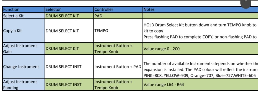

Die TR8 hat richtig Bums unter der Haube, Snare und Clap sind heftig laut.
Du musst wahrscheinlich die Lautstärke der einzelnen Drums anpassen...
Nicht mit dem Fader ;-)
  • #1.562
Den Boost bei den System Einstellungen hab ich ausgeschaltet. Hat nichts gebracht.
  • #1.563
Du kannst jedes Instrument individuell noch lauter / leiser machen - unabhängig von Fader oder Boost.
Stelle fest, du hast den Link oben zum Cheat Sheet nicht verfolgt...
Dann hättest du den Hinweis zum Instrument Gain gefunden.
Oder hast du das wider Erwarten doch getan und die Lautstärkeanpassung bringt auch nix?

  • #1.564
Ah ok...ich hab grade bis 20 runter geregelt. Nicht besser geworden.
  • #1.565
Dann stell doch mal 0 ein, selbst dann kommt da noch Pegel raus.

Also nochmal - es ändert sich rein gar nix, wenn du den Gain der einzelnen Instrumente änderst? Null null gar nix?
In was für ein Interface geht das ganze denn?

Ggf mal den Input am Interface runter gedreht?
Hatte hier mal bezüglich nem Behringer ADA 8200 das gleiche Problem, die TR8 hat den Input ziemlich zackig zum Übersteuern gebracht, daher am Regler ziemlich nach unten geschraubt und alles tutti...
