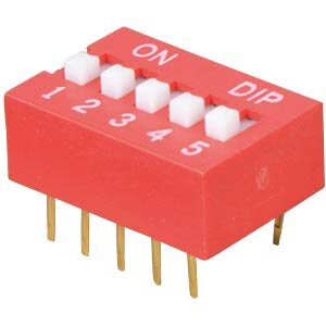

Ein Kritikpunkt hab ich aber an der Hardware. Diese blöden Miniatur-Dip-Schalter. Beim JU-06A hat man nur 2 dieser Schalter, bei JX-08 hingegen ganze 11, wovon 9 mehr als 2 Stellungen haben.
Was für DIP Schalter meinst du?
Weder an meinem JU06a noch an meinem JX08 sind welche. Hast du eine andere Revision der Geräte?
Oder meinst du die schwarzen Mini Slide Switches? Die sind halt klein und günstig (180 Stück für 9€), und bei dem bisschen Frontplatten Platz und angestrebten Preis, war das nicht anders zu realisieren, schätze ich mal. Willste mehr, musste auch mehr zahlen.

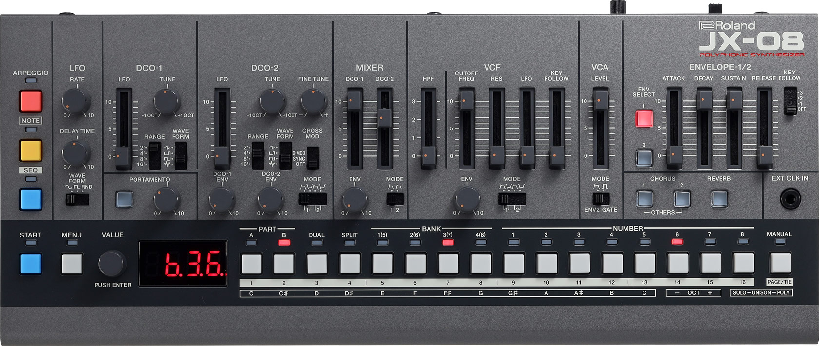

Wahrscheinlich sind die 11 kleinen Schalter gemeint:
