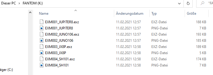

Ich bekomme das Aufspielen der neuen Models in den Fantom leider nicht hin.
Dabei gehe ich genauso vor wie beschrieben: Der USB-Stick ist auch ok, damit habe ich problemlos das Update hinbekommen, die Dateien sind auf der Root-Ebene (Bild).
Ich halte dann beim Einschalten "Tempo" gedrückt (...) und dann sehe ich auch die Model-Namen auf dem Stick, aber sobald ich auf "install" gehe, fängt er zwar kurz an, meldet dann aber nach ca. 2 Sekunden "incorrect file" - was kann denn da los sein?

Würde sicherheitshalber mal nen anderen USB Stick probieren, passiert das bei jeden Model?
Ja. Wenn ich alle 4 drauf habe, passiert es bei jedem.
Wenn ich den anderen Weg versuche über Utility/Import/Model... werden mir keine Models auf dem Stick angezeigt, obwohl ich sie alle sehe, wenn ich auf "File Utility" gehe.
Nein das geht nur über Ein und Tempo halten.
Hast du auch die Models für den Fantom geladen, also Reiter in der Cloud auf Fantom?
Mehr fällt mir im Moment nicht ein, das Update ist umständlich aber eigentlich easy zu machen.
Lade sie noch mal runter, nimm einen anderen Stick.

Ich verstehe jetzt nur noch nicht, wo er die Dateien her hat, die er auf den Stick kopiert. In der Roland Cloud haben sie den Status installed, aber wo auf dem Rechner sind sie denn? Ich sehe sie weder unter Downloads, noch unter ProgramData/Roland Cloud, noch sonstwo...?

Ich habe gerade etwas rausgefunden, das evtl helfen könnte:
wenn man im Cloud Manager auf Bibliothek geht und oben rechts „herunterladbar„ anwählt, bekommt man alles, was man herunterladen kann, angezeigt. Das sind dann wohl auch die korrekten Dateien. Die aus dem Zenology Ordner werden nicht vom Fantom akzeptiert.

Diese Dateien lassen such ohne Probleme auf dem Fantom installieren, und zwar ohne daß man diese zwangsweise vorher in Zenology installieren muß, wie mir der deutsche Roland Support kürzlich noch weismachen wollte.
Also:
wer nur für Hardware Expansions runterladen will, der muß im Cloud Manager auf „Bibliothek“ gehen, oben rechts „herunterladbar“ auswählen und bekommt dann alles, was man für Hareward herunterladen kann, angezeigt.
Falsches Dateiformat. Du hast die Dateien aus Zenology genommen, die nimmt der Fantom nicht, Du brauchst die für die Hardware. Wie Du an die drankommst, habe ich ein Posting weiter oben beschrieben.
