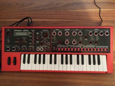

  • #1.042
So sieht der rote JD-Xi mit den Overlays aus.
  • #1.044
darkstar679 schrieb:
Ja gefällt mir so sehr gut :supi: Wollte zuerst den schwarzen, dann den roten genommen, gibt etwas Farbe / Kontrast in mein Setup :)
Musste Ihn heute jedoch in den Service geben da die erste Taste hängt resp. etwas schwerfällig geht.
