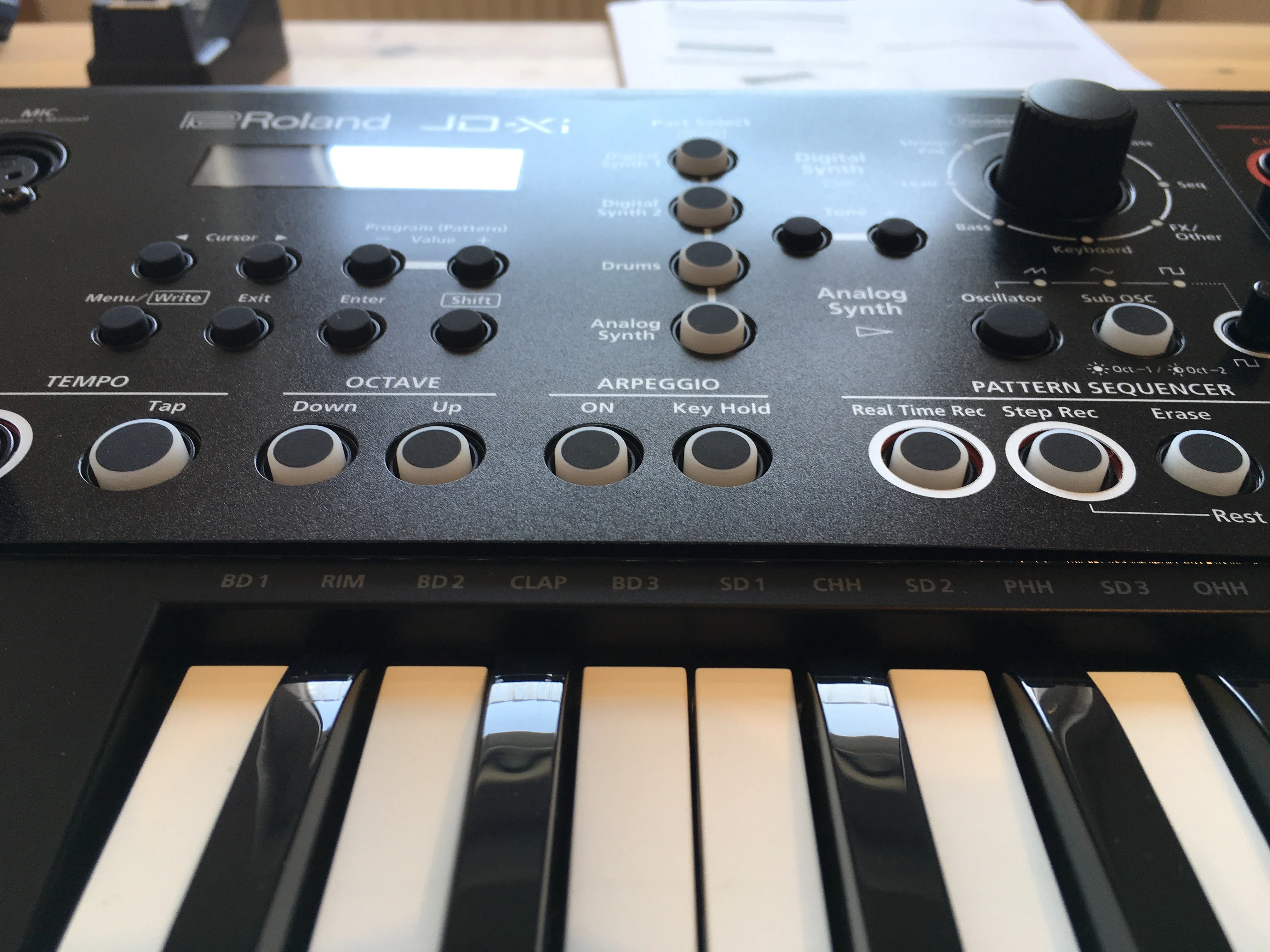

Hab nun auch mein schwattes Overlay bekommen. Das Overlay sieht scheiße aus, weil es am unteren Rand in der Mitte keine mittleren Klebepunkte hat und dadurch nicht plan aufliegt und Wellen schlägt :sad:

Bei mir wellt sich da nichts. ??
Hab mir zwischenzeitlich dünnes doppelseitiges Klebeband besorgt und das Problem auf diese Weise gelöst.
Durch das Overlay ist das Display deutlich dunkler, da muss man die Helligkeit auf 10 stellen, um einigermaßen was erkennen zu können. Ist echt Bastelkram, was Roland da anbietet. Immerhin isses für lau.
  • #1.066
Ich hab da weder Wellen noch irgendwas am Display bemerkt. Bastelei ist es natürlich, das ist klar.
