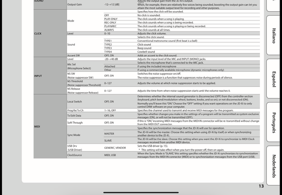

Habe den JD-Xi als Master in meinem Setup. Kann mir bitte jemand sagen wie ich es einstelle, dass er nur die Clock und sonst keine Mididaten sendet. Habe in der Anleitung nichts gefunden.
Geht als nächstes in den Elektron Cycles. Dort hab ich jetzt den Midiempfang einfach ausgestellt. Muss aber doch auch anders möglich sein oder?

Bin mir über dein Setup nicht ganz klar. Vermute du nutzt den JDXi als keyboard synth (Local on)
Dann kannst du wie im Manual unter section Midi ProgCh und Edit (sysex) Tx abschalten.
Notes, CCs Start/Stop kommen immer mit.
Da hilft dann nur eine Midi Filter Box.

Danke für dein Hilfe. Die Anleitung hatte ich auch gesehen ja. Notes kann man nicht abstellen, das war eigentlich mein Problem, bzw. die Frage.
Zumindest habe ich dann wohl nichts übersehen :).
