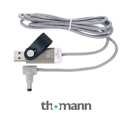

  • #1.325
@e_bert
Du brauchst laut diesem link:
...so wie ich das verstehe nur eine Powerbank und dieses Kabel:
Hier wird Deine Frage nochmal beantwortet:
PS:
mAh (Milliamperestunden) beziehen sich auf die Akku-Kapazität (->Laufzeit), während sich mA (Milliampere) auf die Stromstärke bezieht, die die Batterie verkraftet bzw. der Verbraucher benötigt.

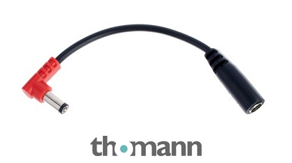

Ist da eventuell plus und minus "vertauscht "? Könnte ich ja leicht ändern, wollte jetzt nur nicht das Kabel voreilig zerschneiden..
Sowas lässt sich ja leicht per Multimeter nachmessen, falls die Powerbank die 6V liefern kann, braucht man bei MC-707, TR8s, JD-XI meist so ein Kabel.
Wird bei Thomann auch als passend für den JD-XI und MC-707 angegeben.

Vielen Dank für eure raschen Tipps!
Ich schaue mal welches Kabel ich mir besorge...
Also meint ihr das ich mit einer 10.000 mAh Powerbank ein paar Stunden auskomme?
PS Auflösung der Quizfrage von Summa: 4 😁
M.i.a.u.: Summa
  • #1.329

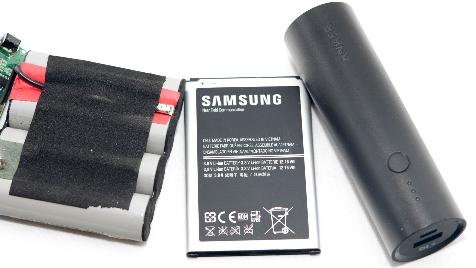

Die 10.000mAh gelten meist für die ca. 3.7V der intern verbauten Lithium Akkus der Powerbank, das wird dann auf 5V und mit dem Ripcord Kabel auf 6V transformiert, von daher bleiben im günstigsten Fall 6.166mAh also ca. 6 Stunden mit 1A - mit den Verlusten durchs Wandeln eher weniger - übrig. Wobei die 1A wahrscheinlich auch eher sowas wie ein maximal Wert ist, die der Synth nicht konstant verbrauchen wird und die Powerbank liefert meiner Erfahrung nach so bei 20% nicht mehr die komplette Leistung und sollte auch nicht weiter entladen werden.

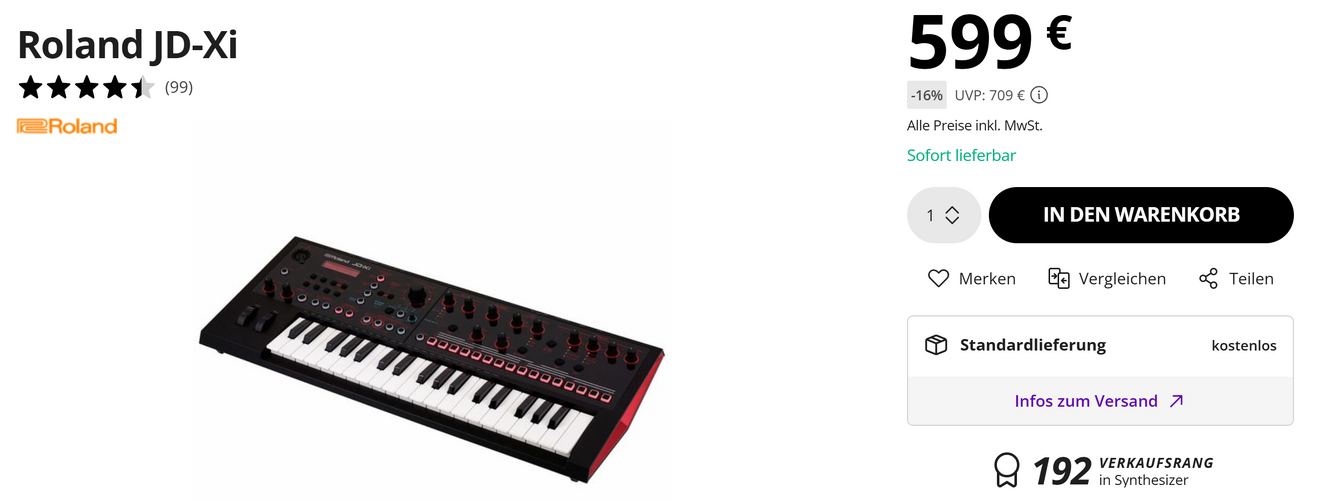

Ja, genau, zwischen 400 und 500 habe ich den Preis in Erinnerung.
Ich habe mir aktuell überlegt etwas kleines, um Melodien festzuhalten, aufzunehmen. Da wäre z.B. ein Korg i3 viel billiger, ist aber größer. Hätte aber auch Vorteile wie Fullsize-Keys, fertige Rhythmen für schnelle Skizzen von Melodien. Auf der anderen Seite ist bei mir ein K2061 auf dem Plan. Weiß nur nicht, wie gut er für schnelle Skizzen geeignet wäre.

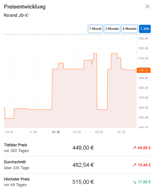

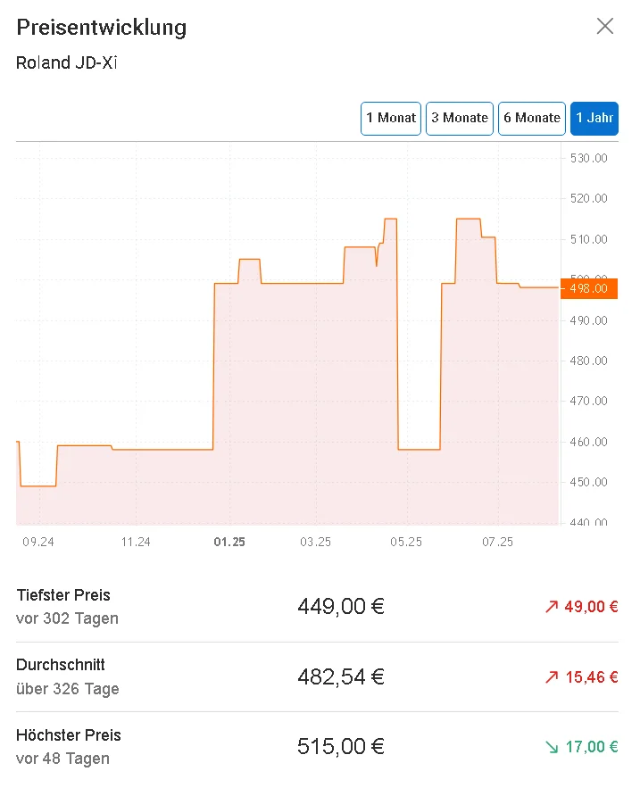

Du hattest uns in diesem Jahr das Angebot von dj-technik.de gepostet, welches bei ca. 390 Euro begann und jeden Tag abnahm. Ich glaube, der Preis ging bis auf etwa 360 Euro runter. Leider habe ich nicht zugeschlagen. (Auch weil mir die White Edition deutlich mehr zusagt.)
Vor allem gefallen mir die auf den diversen traditionellen TR-Drummachines basierenden Drumsets und deren Editierbarkeit.
  • #1.341
Das war ja eine einmalige Gelegenheit auf Grund Räumungsverkauf von Synthesizern bei dem Shop. Da gab's ja noch diverse weitere Extrempreise. Derartiges wird's vermutlich die nächsten 10 Jahre nicht mehr geben. :D
