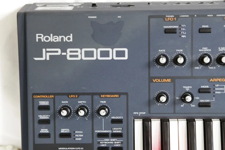

Habe einen JP 8000 zur Ansicht und teste das Gerät gerade.
Was ich festgestellt habe,wenn ich einen Sound spiele,Performance/Patch und zb. Arpeggiator/ hold eingestellt habe um dann Parameter zu verändern,
kommt es bis jetzt bei zwei Reglern zu Knacksern,(Effects Sektion unten Rechts der Time Knopf) und (der Tempo Knopf für den Arpeggiator).

Das ist normal, dass es knackst, wenn man an bestimmten Potis dreht. Was nicht knacksen sollte ,sind Volume oder Filter -regler, denn die werden häufig benutzt.

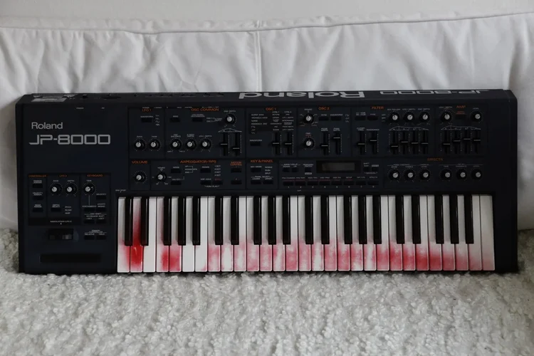

Irgendwie hatte ich das Gerät immer im Auge,habe das Gerät von einem Bekannten nicht weit entfernt,der hat es mir mitgegeben und gesagt; probier aus check das Teil,bei mir steht es jetzt zu lange rum.Über einen Preis haben wir noch nicht gesprochen.Wermutstropfen,

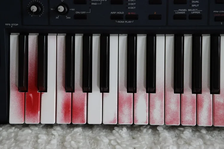

auf der Tastatur hat jemand Rote Farbe versprüht,ist nicht verklebt und lässt sich problemlos spielen,wird nur eine nervige Arbeit das zu reinigen.

Also zum Level-Regler;wenn der ganz unten ist und ich dann den Time-Regler/Delayzeit aufdrehe hört man nichts.
Oder so, der Level-Regler ist unten dann Delayzeit hochdrehen keine Knackser (erschien mir irgendwie logisch),
Level-Regler hochdrehen; Verändedrung der Delayzeit hörbar und keine Knackser..
Dass wird dann irgendwie an dem Delayeffekt liegen und sollte dir keine Kopfschmerzen bereiten.
Ich kenn ihn zwar nicht so genau, denke aber, das ist normal.
Nervig im Gegensatz zu ohne - ja - aber je nach dem was du für ein Zeug benutzen solltest, geht das rel. flott.
Oh Mann, wer tut einem Synth nur so etwas an?! Farbe (und auch schon Wasser) kann eine Tastatur natürlich sehr schädigen, bzw. vernichten, vor allem die darunterliegenden Kontaktschichten. Kann auch sein, daß das Knacksen irgendwie damit zusammenhängt. Weiß nicht. Na ja, wenn Du bis jetzt spielen kannst, scheint es einigermaßen gutgegangen zu sein. Aber Farbe, teilweise ggf. unter der Tastatur, ist jedenfalls gar nicht gut. Schade.
Das Knacksen beim Ändern der Delay-Zeit ist normal, da hat Roland nicht viel Hirnschmalz investiert. Wenn Du ein Delay mit modulierbarer Zeit brauchst, dann muss das beim JP8000 von einem externen Gerät kommen.
Das Knacksen habe ich bei meinem Nova2 auch wenn ich da Delayzeiten oder Chorusparameter aendere.
Zum Tastaturreinigen wuerde ich auf keinen Fall Aceton verwenden, das dieses den Kunstoff ebenfalls anloest.
Probiers am besten zuers mit Ethanol (Spiritus) oder Isopropyl, wenn der Lack auf Acrylbasis ist, sollte er durch
die Alkohole angeloest werden. Ein sehr feines Schleifpapier (mindestens 1000er, besser etwas mehr) kannst du
noch unterstuetzend verwenden.
Wenn der lack erst nach laengerem Einwirken des Alkohols angeloest wir, dann kannst Du es auch mal mit einem
Handdesinfektionsgel versuchen. Das kann man etwas dicker auftragen und es verfluechtigt sich nicht so schnell,
sollte allerdings um die 80% Alkohol enthalten.
Wie immer bei solchen Sachen..........erstmal in kleinen Mengen antesten

Die Farbe stammt aus einer Sprühdose,in den Proberaum des Besitzers wurde eingebrochen und irgendwelche verrückten hatten Langeweile,
es waren auch noch andere Geräte betroffen.Sowas geht auch nicht in meinen Kopf,wer macht so etwas... :selfhammer:
Das ganze ist aber schon sehr lange her und der Besitzer hat das Gerät danach noch lange benutzt,und ihm ist auch nichts beeinträchtigendes aufgefallen.
Aber ich meine das Spiel ist nicht beeinträchtigt, da klebt nichts. Ob was auf die Platinen gekommen ist weiß ich nicht.
