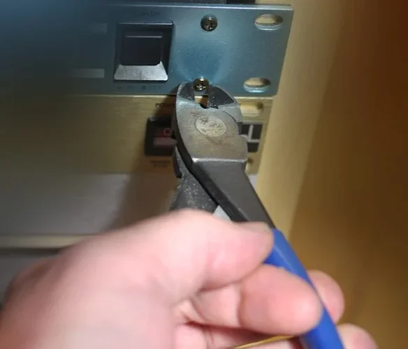

Geht auch einfacher: einen guten Schraubenzieher verwenden, keinen ausgenuckelten. Wenn der nicht fasst, eine Flachzange verwenden.

@intercorni: an die Schraubköpfe seitlich im Juno60 kommt man nicht mit einer Zange dran. Auch nicht mit einer Flachzange. Die sind definitiv bündig versenkt (ich hab erst gestern abend meinen Juno6 aufgeschraubt)

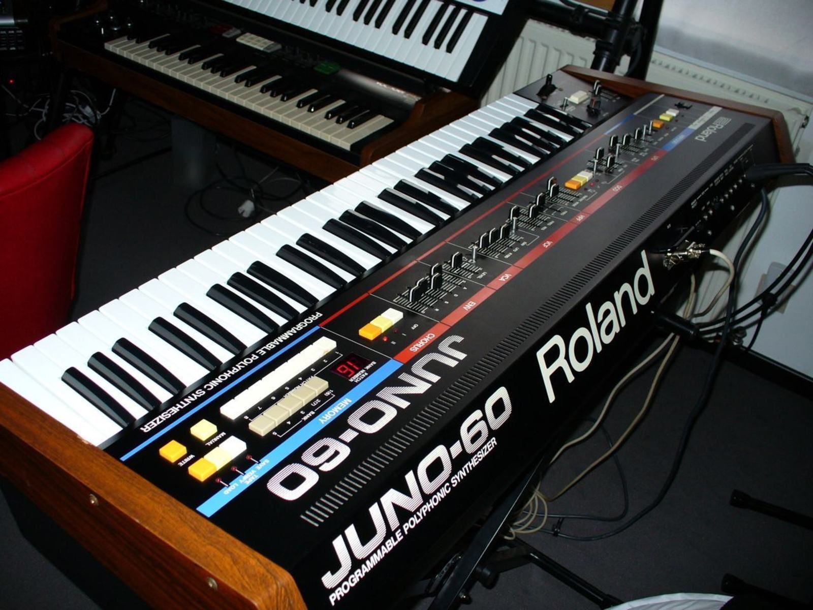

ich wollte meinen Juno aufschrauben, da merkte ich, daß eine Schraube total rundgeschraubt wurde, auch gut Deutsch, das Gewinde ist hinüber. Alle Schrauben sind draußen, nur die mit dem Kaputten Gewinde nicht. Wisst Ihr wie man eine Schraube mit kaputten Gewinde aus einem Synth schraubt. Frauen halt, ihr Männer hättet sicherlich schon eine Idee. Bitte helft mir. :idea: :opa: :selfhammer:
Hallo Christa, ich hab gestern nochmal meinen Juno angesehen: Du kannst auch die Holzseitenteile von der Bodenplatte abschrauben. Das sind unten links und rechts jeweils drei Schrauben. Dann müsste sich die Frontplatte auch nach oben klappen lassen. Florian

leider hocke ich mit meinem Juno und seiner Schraube immer noch da...ich traue mich einfach nicht ran, ich möchte ja nicht sein Holzfunier kaputt machen....da bin ich einfach zu vorsichtig...aber dennoch liebe Jungs, danke für euren Tipp. Es fehlt halt doch ein Mannsbild in meinem Haushalt :phat: :D :)
Eine Karton-Rondelle oder einen Plastikschutz darum basteln..selbst ist die Frau ;-)
Liebe Synthesizerfrickelvolk, dies mit dem "Schraubenausdreher" scheint mir die beste Alternative zu sein. Ich werde micht dann wohl in der nächsten Zeit auf zum Baumarkt machen.
