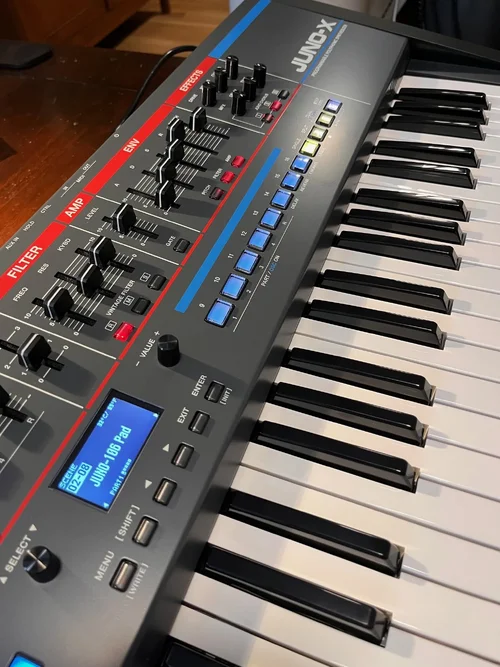

  • #420
Argh, macht das Bild weg, jetzt wo ich das ewige hin und her zwischen Summit und Juno-X gerade zugunsten meines Stromanbieters entschieden habe.
