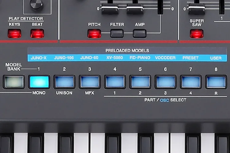

Könnte jemand etwas Licht in Dunkelheit bringen? Was ist der Unterschied zwischen PART und OSC (blau)?
Ein SCENE besteht aus mehreren PARTials, in die man jeweilige Modelle laden kann. Wo kommt der blaue OSC ins spiel?

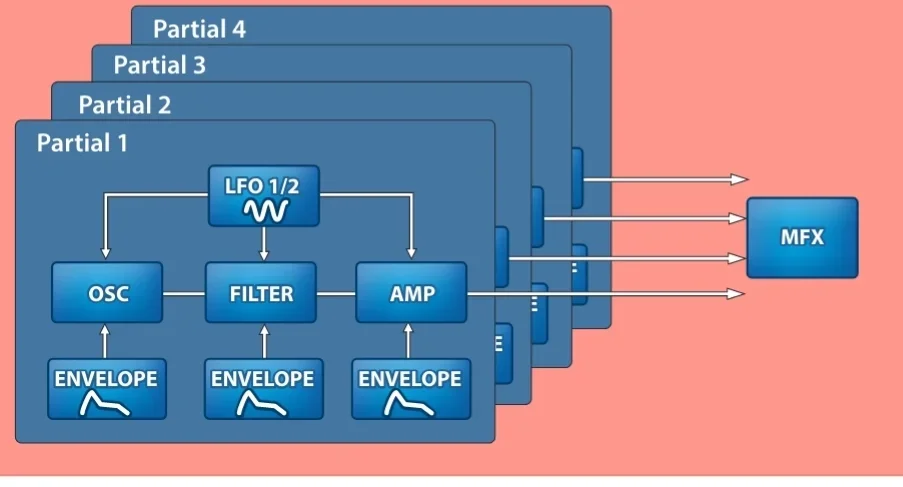

  • #446
1 Scene besteht aus bis zu 4 Parts (+Drums).
1 Part besteht aus bis zu 4 Partials.
1 Partial enthält unter Anderem 1 OSC.
Bei dem Models hast du ja die jeweiligen Oscs. Die werden glaube ich mit dem blauen OSC gemeint sein.
Bei der internen/eigenen Engine hast du statt OSCs dann Partials.
M.i.a.u.: alexpen

  • #450
Ich frage mich echt, warum Roland bei JUNO-X Model keine getrennten Envelopes für FILTER und AMP gemacht hat?
Bei einem INIT Preset könnten sie die beide Taster FILTER und AMP leuchten lassen.
Bei Bedarf wären aber FILTER oder AMP einzeln (oder aber auch kombinierbar) auswählbar. Wie z.B. bei XV-5080 Model.
Warum auch immer - vermutlich durch Deepmind vorkonditioniert - dachte ich, dass das geht :-)
