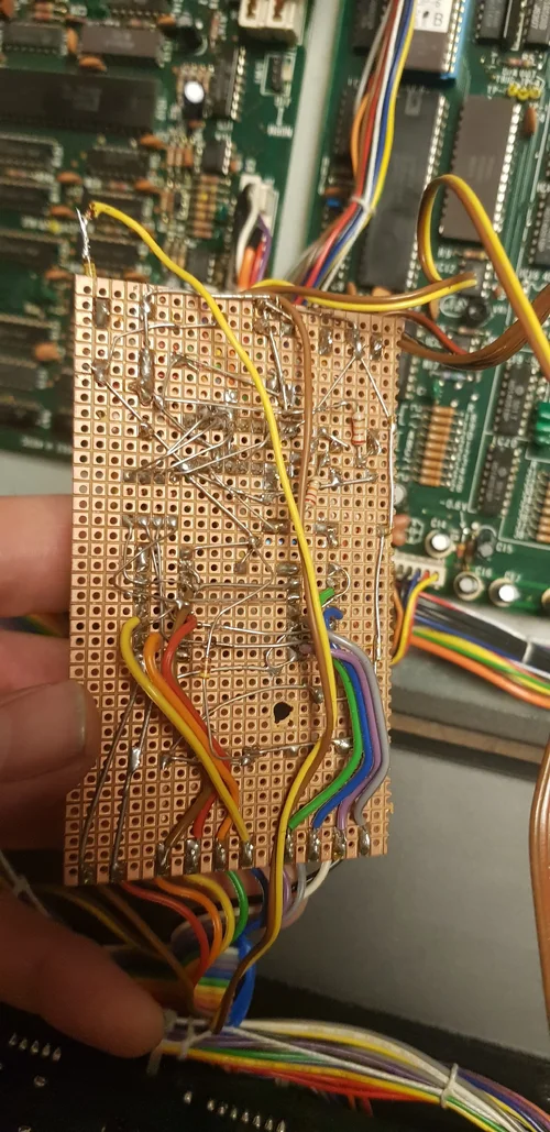

  • #215
Ich habe jetzt keinen Überblick, da die Fotos viel zu wirr und unsystematisch sind. Aber ich vermute, dass die Lochrasterplatine eine Ansteuerung der Chip-Enables für den SRAM-Turm liefert. Der 4017 macht das Roundrobbing sodass man mit einem Knopfdruck immer ein RAM weiter schaltet. Der 4017 kontrolliert die 4066 und die 4066 schalten dann das eigentliche !CE oder so.
Ich würde das nicht einfach wild rauslöten, sondern sorgfältig analysieren, welches Kabel wohin gegangen ist. Insbesondere was da vom Panel kommend links in die Lochrasterplatine reingeht ist interessant. Grundsätzlich ist so eine Mod denkbar, und für Preset-Heimer ist so eine Erweiterung sicher das höchste.

  • #219
Zumindest diese selbstgehäkelte Platine würde ich ersetzen. ich seh da mindestens 1 morsche Lötstelle und diverse potenzielle Kurzschlüsse. Bei der Erweiterung liegen Genie und Wahnsinn nah beinander.

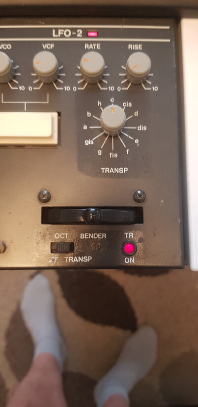

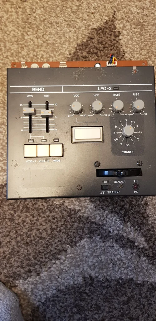

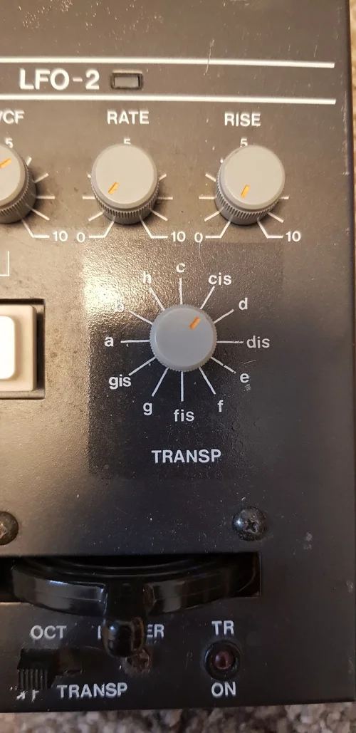

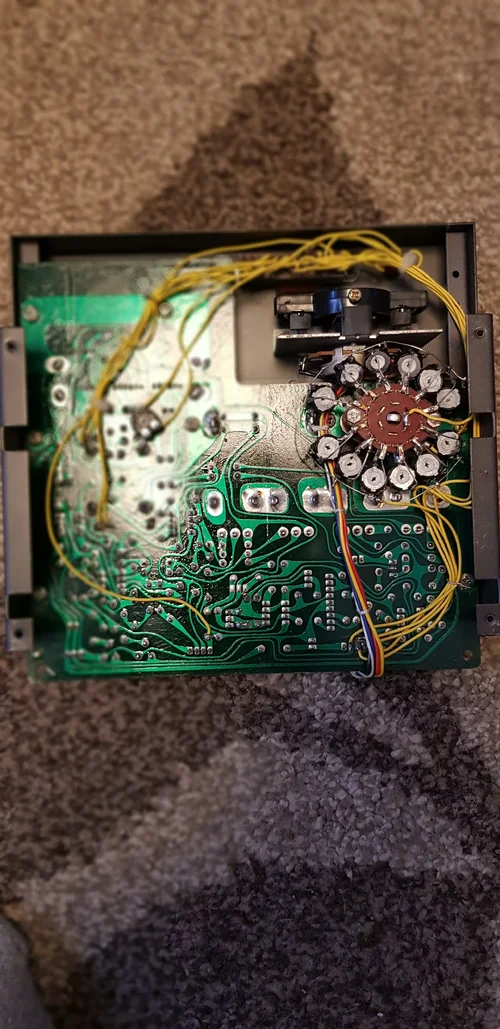

Bischen Fortschritt hab ich zu berichten..
Nachdem die Speichererweiterung deaktiviert ist und ich das Ic-Türmchen mit einem TC5517APL 3 ersetzt hab konnte ich die Factory Presets über Tape Load einspielen✌☺️ hat 50 versuche gedauert aber irgendwann hats geklappt. Er hält sie auch im Speicher und seit Samstag keine Sound aussetzer👍
Jetzt zu was anderem.....

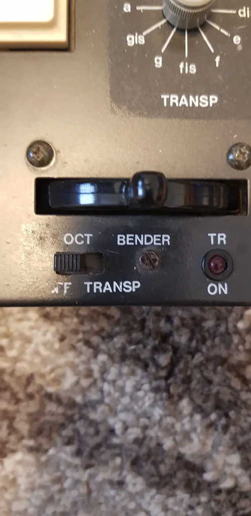

Am Wheelboard hat mein Kollege gemeint der Schalter wäre fest.. bekomme den wohl net locker..evtl fest gerostet?
Bis ich dann ma gemerkt hab das da au einer wohl n lustigen MOD gemacht hat.
Bender is wohl in Tonhöhe einstellbar..
Will das auf keinen fall entfernen..
Jemand Idee wie ich den Schalter wieder ohne gewalt gangbar machen kann.
Ausbauen werd ich net machen😁
  • #227
Den Schiebeschalter...
Glaub aber ohne ausbauen wirds nix... zuviel gewalt und der bricht🤔
  • #228
Ja. Die rosten üblicherweise fest, oder verharzen.
Da das schwierigsten sein wird, einen mechanisch passenden Ersatz zu finden (gleiche Lochabstände für die Schrauben), rate ich dazu, den auszubauen, auseinanderzunehmen und zu reinigen. Beim Auseinandernehmen sehr vorsichtig sein: da sind winzige Federn und Rast-Kügelchen drin, die beim Öffnen der Seitenwangen seitlich herausspringen und sich dann lustig quer im ganze Zimmer verstecken. Man kann die Schalter aber üblicherweise wieder gängig kriegen, wenn sie ausgebaut sind. Vielleicht sogar ohne Auseinandernehmen.
  • #229
Also als Tipp: Ich würde diesen Jupiter so bei EBAY versteigern. Mir dann von der Kohle ein Polybrute, Matrixbrute, Moog Matriarch und einen neuen Porsche holen.
M.i.a.u.: S/O/M und VEB Synthesewerk
  • #230
Kurzes Erfolgserlebnis ist zu berichten✌☺️
Tatsächlich... mit enormer vorsicht um nich die 1000 gelben käbelchen abzureissen, hab ich schalter raus bekommen. Aufgemacht hab ich ihn nicht.. bischen mit kleinem schraubenzieher getester und tatsächlich war nur 1 punkt dann war er wieder gängig.
Geht bischen schwer noch aber das ganze konstrukt funzt 👍
Ah.. was es macht vielleicht noch...
Der mod transponiert immer nur VCO2 um die angegebene Tonhöhe im wahlschalter.
VCO1 bleibt die gedrückte Tonhöhe.
Finds cool was manche sich für so kisten überlegen🤓👍
