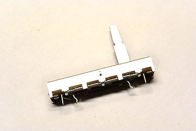

Ich hijacke hier mal...... Hat evtl. noch jemand einen JP6 Fader auf Lager? Brauche einen Ersatzfader für VCO MOD-ENV. Ansonsten müßte ich die Bucht bemühen.
  • #184
Such mal nach SH-101 Ersatzfadern... sind die gleichen. Für welche Funktion genau ist auch egal, es gibt da nur eine Variante... ?

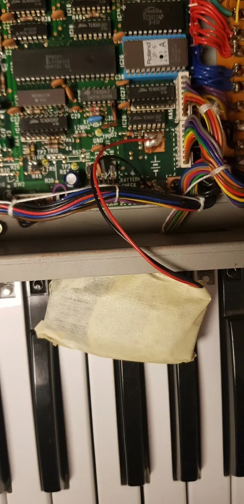

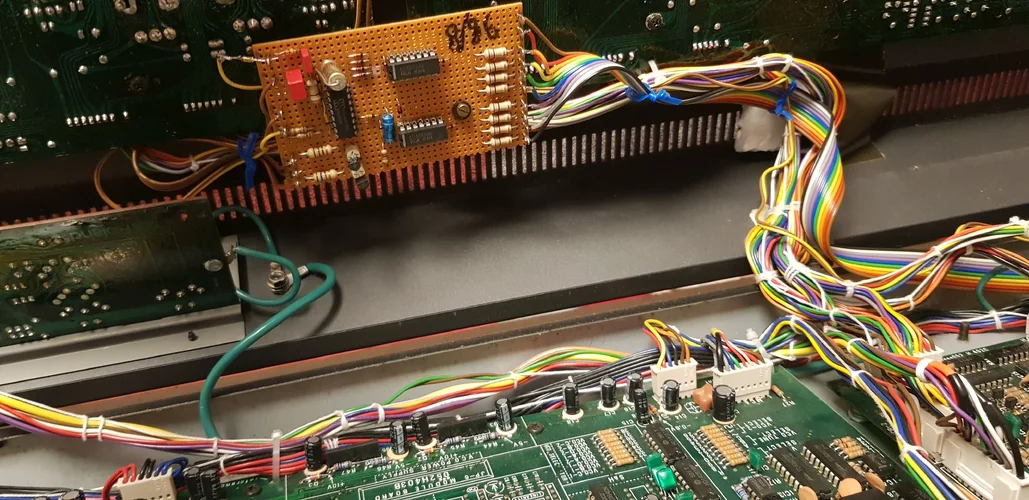

  • #193
Die Batterie ist doch nur die Pufferbatterie für den Speicher,
eher dann die Stromversorgung, da sind ja Pins als Meßpunkte aufgelötet, ist die 10V Referenzspannung noch o.k. wenn die Fehler auftreten?
"spannende" Türmchen-Mod's etc. haste das selbst eingebaut?

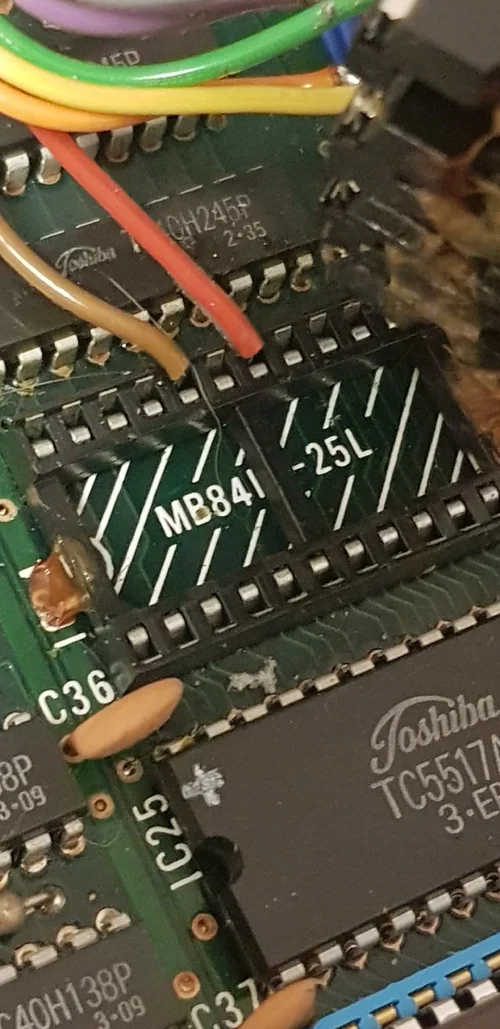

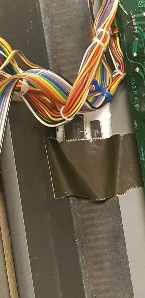

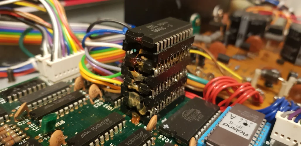

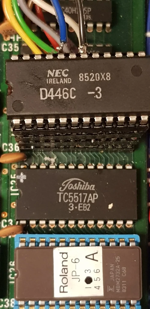

  • #199
Sollte anstelle des Türmchens da nicht ein zweiter TC5517 sein? (RAM), angenommen wenn das ErsatzspeicherTürmchen spinnt kommt es dank korrupten Speicher zu vielfältigen Ausetzern
  • #201
Was es da tut kann ich nich sagen
Der ic der statt dem turm da sein sollte ist ein MB8416
DER klebte ja im Chassis drin
  • #202
Ach du Scheizze - wer macht denn sowas 😱 Da fällt mir wieder ein, dass man jedem potentiellen Käufer von "wertvoller Altelektronik" nur empfehlen kann, niemals zu kaufen, ohne das Objekt der Begierde persönlich(!) in offenem Zustand genau inspiziert zu haben - wie man sieht, gibts die schlimmsten Sachen - ein einfacher Funktionstest ohne ins Innere zu schauen reicht auf keinem Fall.
M.i.a.u.: Sticki
  • #205
Ah ok! Weil der 5517 is ja drunter.. also unter dieser Konstruktion;)
Könnte des evtl ein versuch einer speichererweiterung sein?
Strange auf jeden fall....

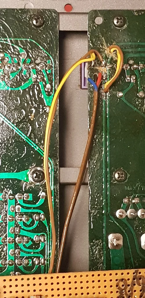

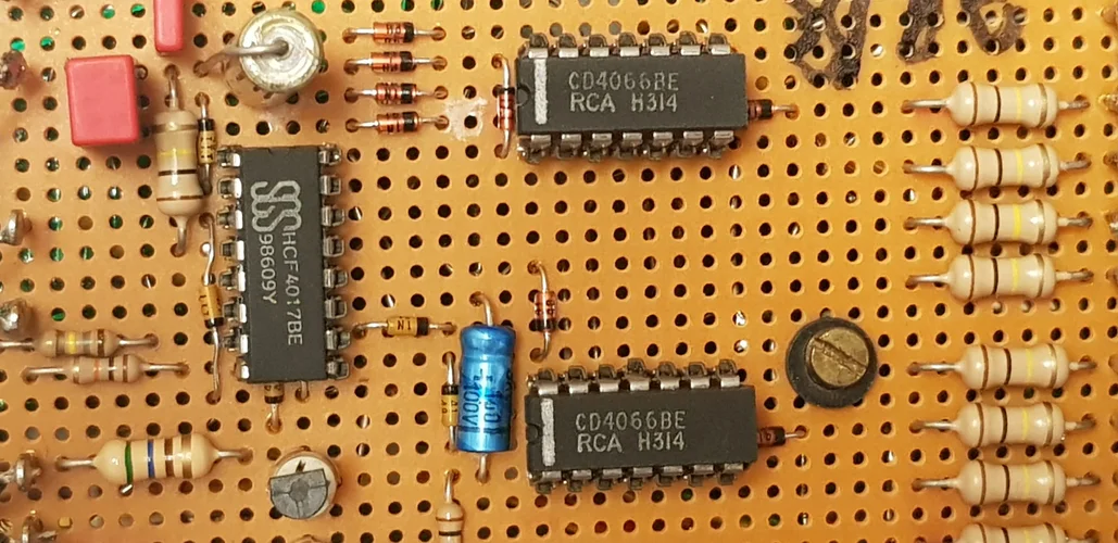

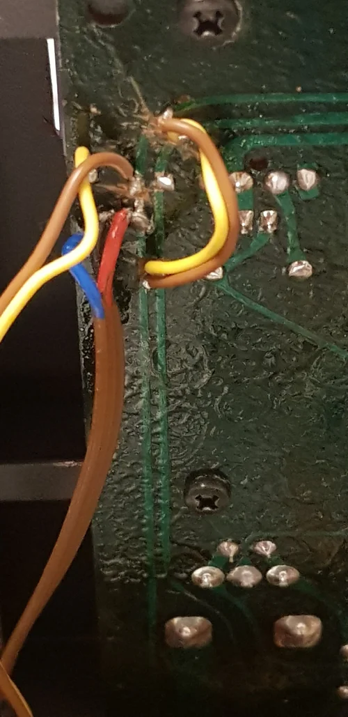

  • #206
Btw.. psu und spannungen geben des ab was sie sollen...
Das is das was von der DIY platine ins controlboard geht...
Puh.. das übersteigt meine risiko bereitschaft ;)
  • #207
und ich hatte ein schlechtes Gewissen nicht die identische Batterie reinzulöten, aber das ist wohl der wahre Vorteil von dem Vintage-Geraffel, die Firmeware-Mods bei modernem Kram werden nicht augenscheinlich zu erkennen sein ;-)
  • #208
jepp da sind weitere 2k 8bit Speicher hochgestapelt worden, aber was bringt das?, die zusätzlichen Speicherplätze müsste man ja auch adressieren können.
Womöglich aktiviert das Zusatzplatinchen ja den jeweils gewünschten RAM in dem es von irgendeinem Event auf dem Controlerboard getriggert wird.
man hätte auch einfach einen Kassenrekorder anschließen können....
  • #209
Hab den turm mal raus...
Bis jetzt tut er mal ohne murren ...
Wenns so leicht wäre, aber des kommt bestimmt noch ;)
Dann werd ich wohl ein MB8416 versuchen zu bekommen, steht ja au so auf der platine drauf...
Danke für die Anteilnahme 😁👍
