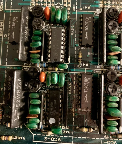

Ach: hast einen AS3340, den VS3340 von Coolaudio, oder ein CEM3340G (von OnChip) genommen?
  • #154
Danke auch nochmal an alle hier ! :) Speziell auch an Florian, der mir anfangs per Email unter die Arme gegriffen hat.
Curtis Chip hab ich bei https://advanced-analog-systems.com bestellt. Ist ja zum Glück der 2. Osz von der letzten (6.) Stimme. Aber da er jetzt glücklicherweise gesockelt ist, kaufe ich vielleicht nochmal ein Original hinter her.
Das ist kein Curtis sondern die AAS-Adaption. Sie haben die Funktionen des 3340 nachgebaut, haben aber nicht die Maske des Originals, genauso wie Coolaudio. Muss aber nicht schlecht sein.
Merkst Du in Sachen Tuning was, also bevor Du nach einer Viertelstunde nochmal "Tune" drückst. Das Autotune fixt Abweichungen dann eh...

Mein Jupiter macht seit Gestern Zicken.
Ich befürchte das eine Stimme hinüber ist.
Nach dem Einschalten kann ich noch ca 2 Minuten alle 6 Stimmen benutzen. Danach kommt auf jede sechste Note nur noch ein kratzendes Rauschen :(
Ist das wirklich eine Stimme die kaputt ist oder kann es doch was Anderes sein ?
Die ersten paar Minuten gehen ja noch alle Stimmen.
Wenn ich den Jupiter 5 Minuten ausschalte und dann wieder an, geht das Spiel von vorn los.
Any ideas ?
Bin für jeden Tip dankbar !
  • #164
Wenn die Spannung am Pin des Chips OK ist aber da kein Sound mehr rauskommt, dann ist er tot.
Akut scheint es bei dir so zu sein (hatte ich auch erst mit Krächzen und DropOuts, gleich nach ein paar Minuten Inbetriebnahme), dass der Chip "langsam" aber sicher(!) das Zeitliche segnen wird.

Ich hab jetzt (wenn ich den Schaltplan richtig gelesen habe) die anliegende Spannung zwischen Pin 12 und Pin 16 gemessen.
Da hab ich bei JEDEM Chip ca. 10V !
Oszilloskop vom Mitbewohner ausgeliehen und zwischen Pin 12 und Pin 4 gemessen.
Bei jedem Chip hab ich eine Pulswelle, aber jedes Mal in der Frequenz anders.
Kann es sein des der letzte CV-Wert der Tonhöhe gespeichert bleibt ?
Das ist OK. Die 3340 im JP6 werden mit 10V betrieben.
Ja
Ich würde von hinten also beim VCA-Ausgang beginnend messen:
-> Such dir den Massepunkt "TP0 GND" auf der Voice-Platine (linke hintere Ecke) und miss gegen den
-> VCA Ausgang IC49 (CEM3360) pin 13 und 2 - spätestens hier weißt Du welche Stimme es ist.
-> VCA-Eingang IC49 (CEM3360) pin 9 und 6
-> Post VCF-CMOS-Switch: IC50 pin 15 und 1 oder pin 2 und 3 oder 11 und 12 oder 6 und 10
-> VCF Eingang: Testpoint 2(A/B/C/D)
-> VCO Ausgänge: IC 42 pin 7 (BA662)
-> CMOS-Waveform-Switches IC 35 oder 38 pin 4, 14 und 15.
-> CMOS-Rauschen-Schalter IC 45 pin 4, 5 ,13, 14
