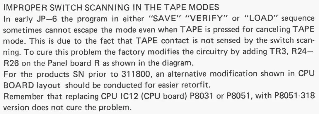

Vielleicht hilft dieser Hinweis aus dem Service Manual einem entsprechend versierten Menschen weiter...?

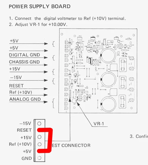

Hallo Zusammen, ich bin Andy und neu hier. Bin unter anderem durch ein Problem mit meiner SH-101 auf dieses Forum gekommen. Mein Jupiter 6 hat momentan auch keine Lust mehr zu booten. Ich hatte ihn länger verpackt. Gestern eingeschaltet, paar Minuten gespielt, alles gut. Heute eingeschaltet - nix mehr. Die Spannungen am Power Supply TP sind alle korrekt, lediglich RESET zeigt noch 0.35 Volt. Sollten hier nicht 5V anliegen?
Ich suche gerade wo in der Schaltung das defekte Bauteil ist. Es kann sich eigentlich nur im den kleinen Schaltungsteil der RST handeln. Könnte mir eventuell jemand sagen wellche Spannungen an den Transistoren TR12 und TR13 anliegen müssten?
Vielen Dank und viele Grüße
Andy
  • #103
Bin mir nicht sicher ob überhaupt mal 5V (High) ankommen. Sobald ich 5V auf den RST Testpin lege fährt die Kiste hoch.
  • #104
Hey, danke für die ausführliche Erklärung :) Werde das nach Möglichkeit morgen mal testen.
Allerdings habe ich die 5V nicht an TP3 angelegt, sondern hier:
Wenn ich diese Brücke schließe läuft die Kiste. Bis ich die Brücke wieder raus nehme.

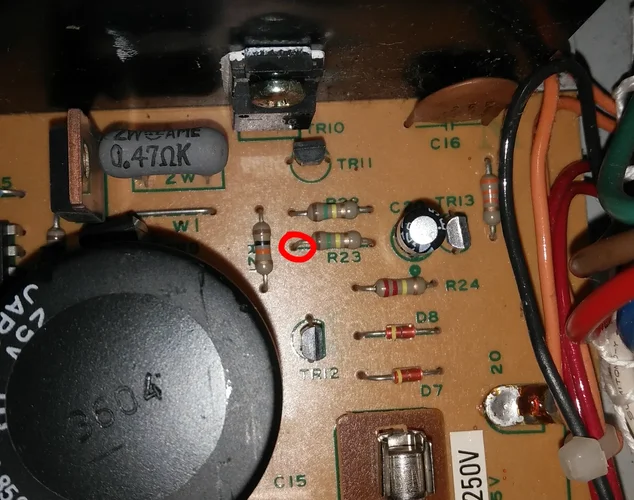

R34 auf dem Plan müsste R24 sein, oder? Hab nach den Dioden und vor R24 knapp 7 Volt hinter R24 nur noch 0,47... Gerade gemessen. Das ist auch die Spannung die am Testpunkt ankommt.
Werde mir mal die Teile besorgen.
  • #108
Ich präzisiere nochmal meine Aussage ;-)
Synth eingeschaltet (ohne Brücke) bootet nicht 0,01V... Eingeschaltet (mit Brücke) Synth funktioniert 1V.
Werde mal TR15 austauschen und melde mich dann nochmal.

Also da riecht nix, qualmt nix. Aber um Missverständnisse auszuschließen - ich habe hier gemessen (linke Seite von R23)
PS: Sehe gerade dass TR15 wohl TR12 sein müsste.

Ich melde mich wenn ich den neuen TR eingelötet habe. Vielen Dank bis hier. Wenn die Kiste dann wieder läuft bekommst Du ein Bier oder eine Tüte Gummibären :-)
  • #111
Guten Abend zusammen!
Ich wollte mich hier nochmal ganz herzlich für die Hilfe bedanken :-) Der Jupiter läuft wieder einwandfrei. Ich habe zur Sicherheit beide Transistoren (TR12, TR13) getauscht.
TR12 war aber letztlich der Übeltäter.
