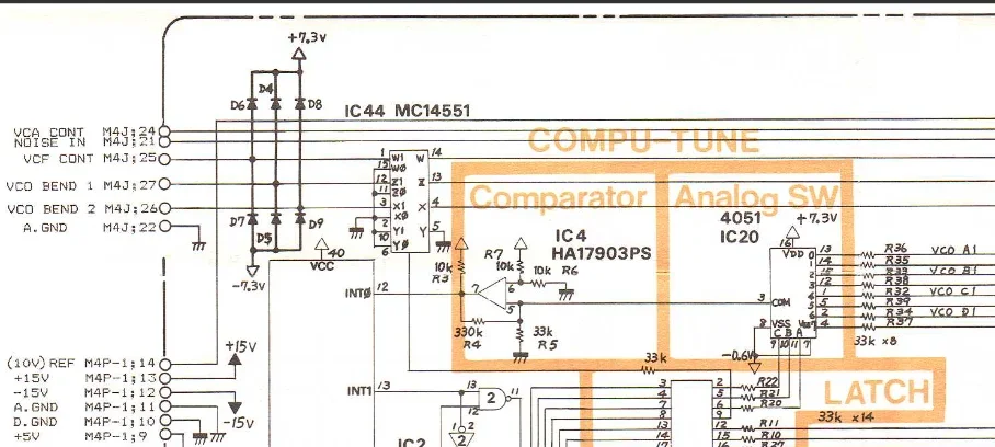

Hallo zusammen,
ich bin kein Musiker sondern Elektroniker und versuche zusammen mit Zolo den JP-6 zu reparieren.
Die heutige Debug-Session hat eine Erkenntnis gebracht: Das CPU Board ist okay. Es wird von den Modul Boards angehalten. Und zwar sind die Leitungen "FROM MOD BUSSY" beide auf High. Wenn wir die Stecker MC4 von den Modul Boards abziehen, dann läuft die CPU und die Taster werden abgefragt, die LED folgen den Tastern. Auffällig ist: Beide Modul Boards sind der Meinung, die Main CPU sollte nun mal warten. Nur ein Modul Board abziehen bringt nichts.
Nun ist die Frage, warum die Modul Boards das tun. Die BUSSY Leitungen gehen direkt zu den TX Pins 11 der Slave CPUs. Es muss eine Ursache geben, die auf beide Modul Boards Einfluss nimmt. Was wir auf den Modul Boards geprüft haben:
  • Alle Versorgungsspannungen sind okay
  • CPU Takt ist okay
  • Reset Signal ist Low (wobei der Einschalt-Reset nur 40 ms dauert und der Reset-High Pegel 3,8 V beträgt)
  • Auf dem Bender-Board alle Stecker abgezogen - keine Änderung
Das Service Manual von Roland sagt zu diesem BUSSY Signal:
Ich verstehe zwar die COMPU TUNE Schaltung mit IC 4 und IC 20. Der Zweck ist mir jedoch schleierhaft. Der Ausgang des OPVs IC 4, also Int0 der Slave CPU, ist übrigens immer High. Ich denke die Slave CPUs werden nicht fertig mit dem "Computune", komme an dieser Stelle aber nicht weiter. Kann uns jemand erklären was da passieren soll?
Gruß
/rainer
M.i.a.u.: The POLYGIRL und Zolo
  • #131
Super, danke ;-)
Ich habe was auf Gearslutz in dem Bereich gefunden:
Usually an analog synth tuning algorithm works by measuring the frequencies of the VCOs, one VCO at a time, by returning their signal to a frequency counter or comparator IC (there are CMOS switches involved in the routing of the signal back to the counter/comparator). On the Jupiter 6 this is being handled directly on the voice cards, where the schematics identifies the Auto-Tune circuitry as COMPUTUNE. The voice card's CPU, by means of the comparator/counter circuit, measures the VCOs over a range of frequencies and calculates an offset that is being added to the VCO control voltages, in order to make the oscillators producing the right frequencies (= the right notes). When all the VCOs are tuned the voice's board CPU notifies the instrument's main CPU that its job is done.
If all the oscillators on a voice card don't tune the problem could be in the Autotune circuitry, and it usually regards the CMOS switch ICs and/or the comparator/counter chip. The CMOS switches used in analog synthesizers usually are the 4000 series ICs, quite well known today as a common failure point. And if the Autotune circuitry is faulty it's possible that is driving that voice board's CPU crazy, resulting in the whole synth freezing when trying to invoke the autotuning function from the panel.
To diagnose the computune circuit I'd start to scope the output of its 4051 CMOS switch (IC20, pin 3) to see if there are VCO signals coming out from it when the Autotune procedure is being invoked from the panel.
Another failure could be in the CV DAC, which in the Jupiter 6 is the now (unfortunately) rare Intersil ITS80141, and there's one on each voice card. To see if the problem resides in the DAC, with the synth set in WHOLE mode make a patch with just white noise and with the filter/amp being modulated by their EGs. If the patch sounds quite consistent over all voices (play different keys so different voices will be fired), both the DACs are OK. If not, compare with the oscilloscope the output of IC12 (the DAC's output op-amp, which is a TL081) on the voice cards, which should look similar for both. If this is the case the DAC is OK and probably there's a problem in the S/H demux circuitry after it, which is full of 4051 CMOS switches and TL084 op-amps, the latter again being a common failure point in analog synthesizers. If not, the DAC's output op-amp or the DAC itself on the 4-voice board could have failed.
  • #132

Okay, hier mal was ich meine verstanden zu haben und was ich nicht verstehe:
Wie Zolo bereits geschrieben hat, haben wir einen VCO gefunden der nicht schwingt. Könnte das die Erklärung sein, warum das Computune nie fertig wird? Jein!
Wir haben uns gestern den Computune Ablauf an dem nicht defekten Modulboard (das Linke mit vier Stimmen) angesehen. Die Slave CPU zählt die Adresse des zu tunenden VCOs an IC20 von 7..0 runter. Dabei laufen die selektierten VCOs mit unterschiedlichen Frequenzen und die Impulse kommen an INT0 der CPU an. Dann macht die CPU noch einen (schnelleren) Durchlauf über alle acht VCOs, springt danach zu Adresse 7 und bleibt dort stehen.
Das Computune auf dem defekten Modulboard (das Rechte mit zwei Stimmen) zählt die Adressen von 7..3 runter. Die werden wohl übersprungen weil nicht bestückt. Bei der Adresse drei, also dem defekten VCO, bleibt der Ablauf stehen. Das ist klar, denn dieser VCO ist nicht einstellbar und es gibt wohl keinen Timeout in der Software.
Was ich nun nicht verstehe: Auch bei dem linken Modul Board bleibt die BUSSY Leitung nach dem Computune auf High. Also ist auch dieses (vermeintlich nicht defekte) Modul Board der Ansicht, es wäre mit dem Computune noch nicht fertig. Was fehlt da noch damit dieses Modulboard in Betrieb geht?
Wir haben versucht das CPU Board zwangsweise freizuschalten, ohne die Stecker der Modulboards abzuziehen. Dazu einfach R45 kurzschließen. Das funktioniert einwandfrei: Die Bedienoberfläche erwacht zum Leben und die Main CPU schickt auch schön Daten an die Modul Boards (CPU Pin 10) wenn Tasten gedrückt werden. Aber es erklingt kein Ton, denn die Modulboards hängen ja beide noch im Computune.
Unser nächster Schritt ist den defekten VCO zu reparieren. Mal sehen ob dann zumindest das rechte Modulboard die BUSSY Leitung auf Low zieht.

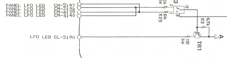

  • #137
Noch einmal zu der Frage, warum beide Modulboards BUSSY sind, obwohl nur eines defekt ist: Ich glaube nicht an einen Doppelfehler.
Wenn der defekte VCO der einzige Fehler ist, müssen die Modulboards sich gegenseitig blockieren. Dazu müssen sie irgendwie miteinander kommunizieren. Dafür bleiben nur die Leitungen T0 und T1. Die führen zur Main CPU und steuern dort die LFO LED. Sie sind aber auch (über Kreuz) untereinander verbunden, sodass die Slave CPUs darüber kommunizieren können.
Das Service Manual sagt auch, dass sich die Modulboards über diese Leitungen synchronisieren.
Das gibt Grund zur Hoffnung, dass ich die Wette mit Zolo verliere und der Jupiter nach der Reparatur des VCO wieder funktioniert.
  • #138
Wenn der defekte VCO der einzige Fehler ist, müssen die Modulboards sich gegenseitig blockieren. Dazu müssen sie irgendwie miteinander kommunizieren. Dafür bleiben nur die Leitungen...
ich bin kein spezi aber ich kann mir vorstellen das beim abgleichen vom tuning der vco's immer 2 bussy sein müssen um überhaupt einen autotune machen zu können.
also 1 vco ist denn schon gestimmt (wo schon passiert ist zum vorherigen vco) und der bleibt dann busy weil der für den nächsten vco sozusagen als tuning vorlage dient...
damit steppt der denn wohl so die vco's durch und weil der eine vco hinüber ist kommt das gesammte durchstimmen der vco's nicht weiter und hängt sich denn eben dort auf so wie ihr auch schon geschrieben hattet.
