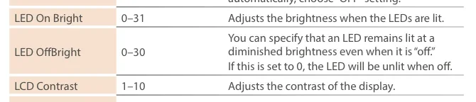

Kann man bei dem Kasten eigentlich die Lichter ausschalten? Also ich persönlich brauch kein Licht daß mir zeigt wie schnell ein LFO schwingt.
Laut Anleitung lässt sich zumindest die Brightness dimmen. Ob die LEDs auf 0 Stellung ganz aus sind :dunno:
