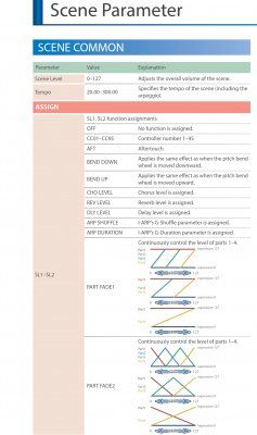

Wie Mappe ich zb eine Unterfunktion der XV Synthese auf den Slider ? ich check das nicht ..
Das sind die Fkt., die Du den Slidern zuweisen kannst. Du gehst mit den Pfeiltasten in ‚Scene Common Edit’ (Pfeil unter Screen ein Klick nach RECHTS), wählst mit dem linken Poti den Slider aus und mit dem rechten Poti den zu manipulierenden Wert.
Bitte behalte im Hinterkopf: Die Slider beeinflussen die komplette Scene! Wenn Du also mehrere Instrumente/Sounds layerst, wird zum Beispiel das Release all dieser Sounds verändert!
Hm , also kann man die Spider garnicht frei Mappen, ich hab es fast geahnt..

Das ist jetzt aber nicht wahr, oder?
Dann darf ich vorstellen: der eingebaute Roland. :picard:
Ich hab jetzt extra nochmal die Manuals durchgeschaut und das Gerät hochgefahren.
Also: Man kann die Parts nur vom Einfluss der beiden Slider befreien, wenn man die Parts inaktiv schaltet (Buttons 6-9 entsprechend also aus) während man die Slider bewegt.
Liegt also auf SL-1 zum Bsp. Release und ich will nur den Release für Parts 1 und 3 gleichzeitig verändern, so muss ich dafür die Buttons 7 und 9 deaktivieren. (Es gibt zur Beeinflussung der Parameter mehrerer Parts seit Update 1.20 noch andere Möglichkeiten, aber hier geht es ja jetzt um die Slider...)
Die Grundidee himter den Slidern war also wohl eher die einer „Scene-Beeinflussung“.
Anders formuliert: Ich kann NICHT mehrere Parts gleichzeitig erklingen lassen und die Slider nur einem, oder zweien davon zuweisen. (Bitte korrigiert mich, wenn ich etwas übersehen habe, daß Ding hat so viele Unterebenen...)
