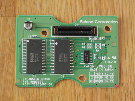

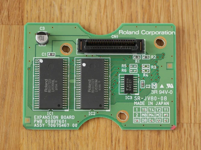

Beim Jv20 Erweiterungsboard kann man nix abzwicken, aber man kann die Lötstellen deutlich sehen. Mit einer feinen Lötspitze sollte man sie leicht
abbekommen.

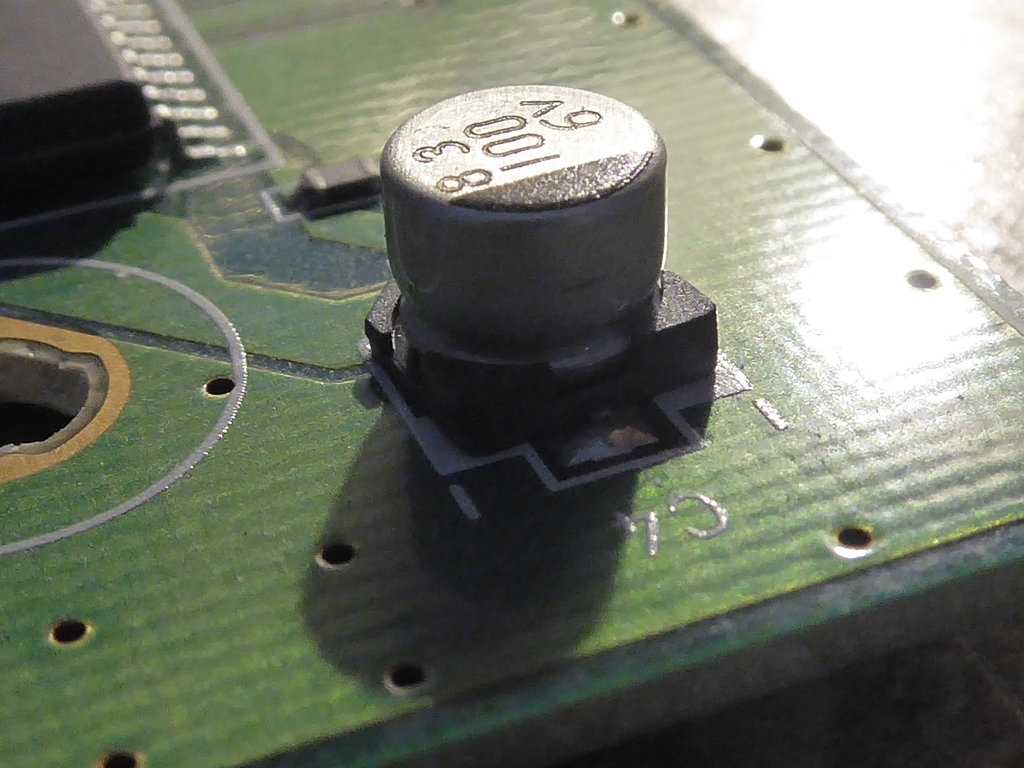

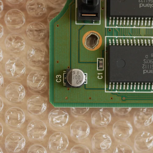

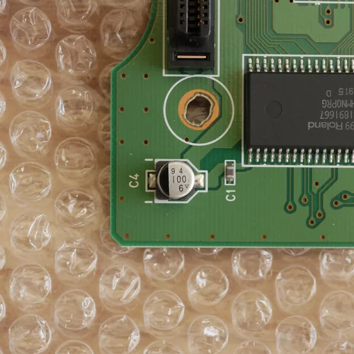

Ich bin mittlerweile auch ein Fan der JV Serie. Bei meinen ersten Boards ist mir aufgefallen, dass Roland die Lötstellen im Laufe der Zeit geändert hat:
SR-JV80-08 (Keyboards Of The '60s & '70s)
SR-JV80-16 (Orchestral II)

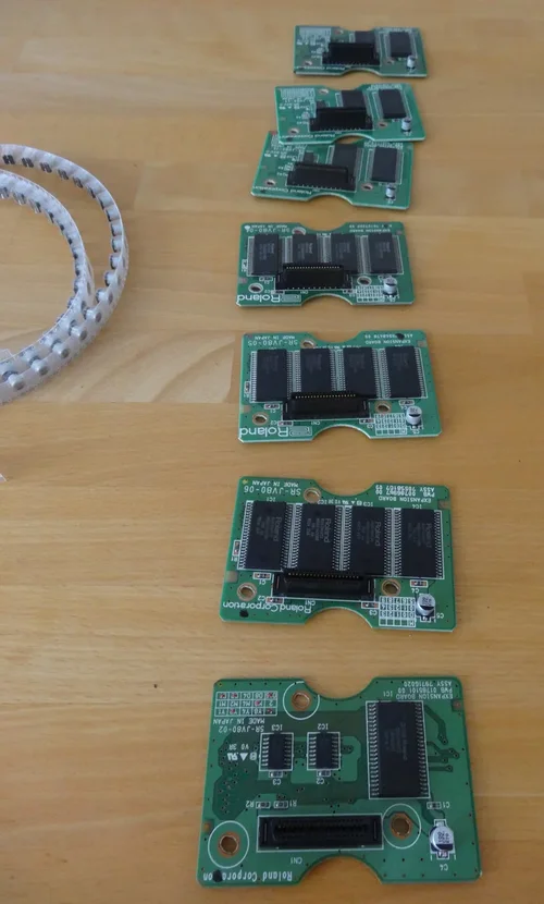

Die ersten 19 Boards sind umgebaut.
... und ja, das man irgendwie nix davon sieht ist Teil des Plans. Sind halt neue SMD-Elkos (100µ/16V, 105°) die auf die Platine *passen*.
Vorteil: der Umbau geht einigermaßen zügig und elegant vonstatten.

heute mal die Boards angesehen, und festgestellt, das House Exp. Board hat als einzigstes schon 16V drin
die restlichen Boards gehen die Tage zu meiner Lötfachkraft :D
