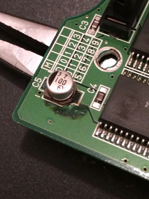

OK, in meinem JD990 hat es jetzt auch das Vintage Board erwischt. Symptom: Gerät bootet nicht mehr und das erleuchtete Display zeigt nichts an. Ich dachte zuerst, dass das Display hinüber ist. Konnte mich aber dann an diese Kondensatorsache erinnern und habe meine Nase ins Gerät gehalten. Es roch verdächtig!
Klappe aufgemacht und Board ausgebaut.
Siehe da:
Kondensator sieht gewölbt aus und da scheint was ausgelaufen zu sein!
Ohne Karte bootet der JD990 auch wieder. Display also OK! Hoffentlich kann ich durch Austausch des Kondensators die Karte wiederbeleben.
M.i.a.u.: Sogyra und studio-kiel
  • #155
Ätzend. Die ausgelaufene Säure habe ich gründlichst mit DI Wasser, Isopropanol und Tupfer abgewischt. Man sieht auf dem Foto, dass sich die Säure schon durch den Lötlack gefressen hat und dieser sich abgelöst hat. Lötpads sahen auch bereits korrodiert aus. Höchste Eisenbahn. Neuen Kondensator draufgelötet und nun läuft alles wieder... (schön sieht die Platine nicht mehr aus). Mache gerade "burn in" mit offenem Schacht und erfreue mich gerade der ziemlich tollen Klänge des JD!
M.i.a.u.: Sogyra
Wow, Glück gehabt. Sehr gut.
Ich bin jetzt nicht der E-Profi, aber wenn mir das passiert wäre, dann hätte ich nach dem reinigen der Leckstelle, alles komplett mit Schmelzkleber abgedichtet, damit da keine Luft mehr dran kommt. Wegen möglicher Korrision halt.
  • #163
Die exponierte Fläche ist nur die Masse-Ebene der Platine. Da mache ich mir nicht so viele Sorgen wegen der Korrosion des Kupfers. Wenn ich alles mit Kleber "abdichte", dann wird das nächste Löten umsoschwieriger...
Ich mache mir eher Sorgen wegen der korrodierten Lötpads unter dem Kondensator und den Anschlussleitungen. Ich habe die so gut es geht gereinigt, alles alte Lot abgesaugt, neu verzinnt, mit Flussmittel. Daher sitzt der Kondensator auch nicht so schön auf seinen Pads. Aber es funktioniert. Reicht mir erstmal.

Habe vor ein paar Wochen auch alle Elkos von meinen SR-JV Boards ausgetauscht bzw. austauschen lassen.
Es waren noch keine ausgelaufen, aber wohl alle Elkos komplett eingetrocknet. Habe die vorhandenen vom
Fachmann Fernsehtechniker austauschen lassen, der hat die erstmal vorsichtig mit der Zange abgeknipst.
Dabei wurden die Elkos natürlich zerlegt, aber da war nix mehr an Flüssigkeit drin. Dann wurden die Reste
mit dem Lötkolben und Entlötlitze entfernt, das Board mit Isopropanol an der Stelle gereinigt. Schliesslich wurden neue "grosse" Elkos aufgelötet, da das mit dem Aufbacken in SMD Technik wie es ab Werk war, hier nicht so geklappt hat. Selbst beim Profi nicht. Mir war das direkt zu knifflig,
deshalb hatte ich das wegen der SMD Bauweise erst gar nicht selber probiert.
Hatte sowohl SMD Elko als auch grosse normale Elkos bestellt, da die Dinger echt nicht viel kosten.
Es sieht nun nicht mehr so professionell aus wie ab Werk, und man muss mit der Neigung der Elkos auch aufpassen, dass die Befestigungshalter
dann nicht mit den Elkos zusammenstossen, aber es funktioniert halt, und im Gerät drin ist mir das dann auch egal.
Die Gefahr von Explosionen sehe ich hier nicht so gross, aber dass dieser Typ von ELKOs nach +20 Jahren kaputt geht, ist leider normal.

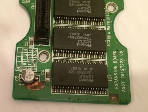

Naja... bei dem Kollegen hier hat es sicher nicht nur leise "pffft" gemacht:
Und was die Sichtprüfung betrifft: In meinem TG77 sah auch alles aus wie neu. Trotzdem waren zwei Kondensatoren hinüber und erst beim Auslöten (auf Verdacht) sind die in ihre Einzelteile zerfallen.
