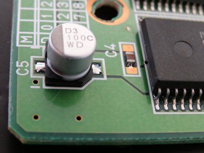

Auf dem Foto von Hoodie weiter oben ist ja schon zu sehen, das es zwei Platinen-Versionen gibt.
Bei der einen sind die Pads sehr knapp, das lötet sich nicht so toll, es sieht ein wenig so aus, als ob die Pads für kleinere Elkos sind. Und genau solche löten sich dann auch viel besser ein.

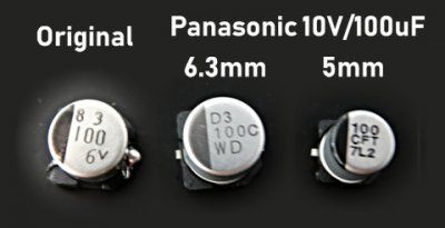

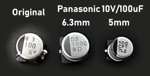

Die drei Teile im Vergleich - rechts die beiden sind die neuen Ersatzteile:
... die Ersatz-Elkos müssen natürlich nicht von Panasonic sein, die paar Cent mehr für eine gestandene Marke statt NoName würde ich allerdings immer investieren.

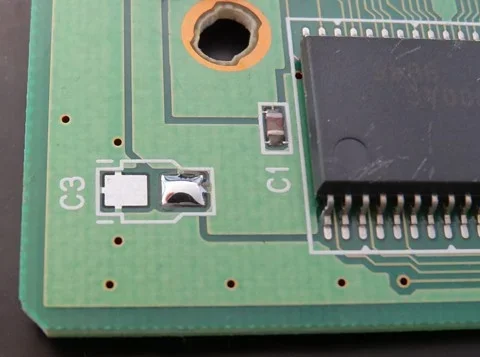

Auslöten, mit Lötsauglitze das alte Zinn entfernen, mit Reiniger das Flussmittel weg machen und eine Seite neu verzinnen, dann ist es vorbereitet für die neuen Teile:

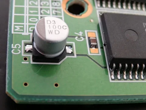

erst die vorverzinnte Seite anlöten, dann die andere Seite und Lötzinnzugabe fest löten. Ggf. die erste Seite mit etwas Flußmittel noch mal hübsch machen. Mit Reiniger die Flußmittelreste entfernen:

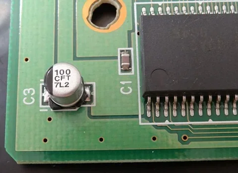

so passt das doch viel besser!
(5mm Elko auf den "engen" Pads)
und die andere Platine mit dem 6.3mm Elko:
