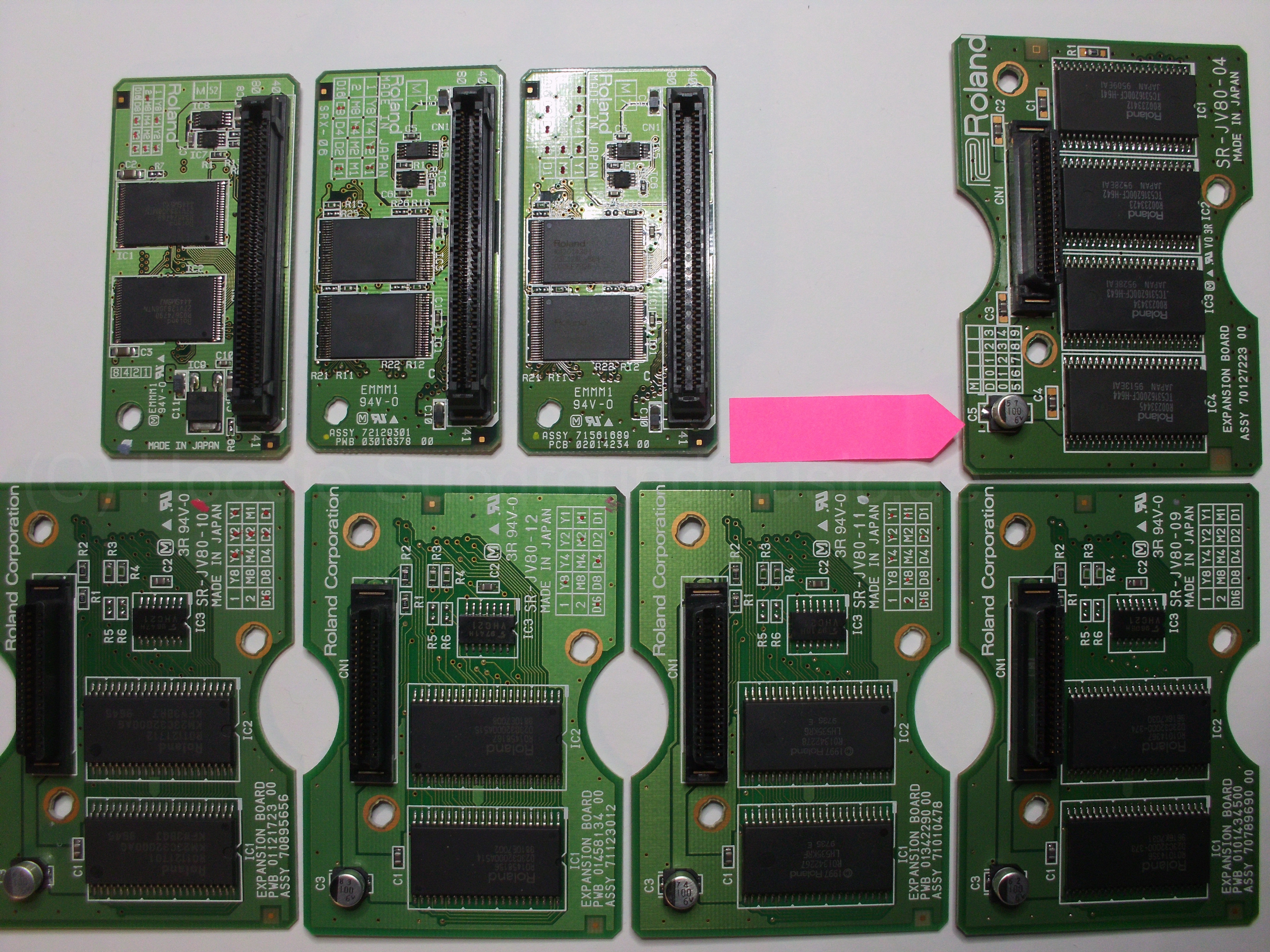

(Roland JV/JD/XP Serie) Expansion Boards SR-JV80 sind tickende Zeitbombe
Habe gerade die Batterie von meinem XP80 gewechselt. Auf dem Mainboard befinden sich zahlreiche Elkos gleicher Bauart wie auf den Expansion Boards. Mir wurde spontan spei übel.
Bevor Du die jetzt alle auswechselst, prüf doch vorher ob die auch so "close specced" sind, oder ob hier die Voltage-Angabe hoch genug für den Einsatzzweck ist.
Der Hauptgrund für das hier besprochene Problem scheint ja eine Mischung aus alten Bauteilen/Zeit in Kombination mit zu gering bzw. zu knapp gewähltem Wert für das Bauteil zu sein.
Ist also völlig möglich dass die gleichen Kapazitoren an anderer Stelle völlig safe sind.

Halte es für Hysterie. Explodieren hab ich noch keinen gesehen, höchsten aufgeploppt oder bauchig gefolgt durch wiederlichen Geruch. 6V sind zwar knapp aber bei 3.3V geht das in Ordnung. Und ich frag mich wie der User mit einem Multimeter den Kapazitiver Innenwiederstand messen hat können.
So 10 Elkos gibts bei Ebay unter 2 Euro. So viel kann man nun mal präventiv investieren. Ist mir zumindest lieber als ein abgerauchtes Board.
Zumal der Hersteller selbst davor warnt, sollte man dies nicht komplett ignorieren
Habe jetzt erst den treat gesehen. Flux in die elko dose geschsut und einen 100uf 63v rausgezogen und eingelötet. Dauerte ganze 3 minuten. Den alten elko kann man leicht mit ner passenden zange bzw seitenschneider abschneiden. Dann sind noch die fahnen drann und dort dann den neuen elko eingelötet. Super easy.

Die Geräte laufen nicht 24/7 und werden auch nicht extrem warm.
Da der Elko hier so gut wie keinen Wechselstom "sieht", ist der in Schaltreglern auftretende Fall, dass der Elko hochohmiger wird (ESR steigt an) und dadurch überhitzt, hier nicht möglich.
Der Schadensverlauf ist auch nicht typisch für überalterte Elkos, die verlieren eher ihre Kapazität. Was hier zwischen "nichts" und "absturzfreudig" zur Folge hätte.
Daher ist das kein allgemeines Alterungs- oder Verschleißproblem. Sondern eine defekte Elko-Charge. Da hatten wir "Elko wird heiß" auch schon nach Monaten.
Also nochmal: das ist kein generelles Problem. Sondern ein konkretes Problem genau dieser Elkos. Also genau der Hersteller, genau die Serie dieses Herstellers. Vielleicht sogar genau die Charge.
Zum löten: Ja, man kann die SMD-Pads abreißen. Bzw. wenn man zu lange auf der Platine rumbrät, dann kann sich die Lötfläche ablösen.
Aber nein, man kann andere Teile dabei nicht überhitzen.
Den Fanatismus hier bloß keine SMD-Teile wieder auf löten zu müssen verstehe ich nicht. Wenn man die Teile extra bestellt, dann kann man doch bitte auch passende Teile bestellen!
Das Schwierige beim löten hier ist das Auslöten, nicht das Einlöten! Hier: wer hat, der hat: zwei Lötkolben. Einen für jede Seite.
Beim Einlöten: eine Seite etwas Zinn auf das Pad bringen, die andere Seite mit Lötsauglitze sauber machen. Das Teil auf der Zinn-Seite verlöten. Dann andere Seite unter Lotzugabe löten. Zinnseite ggf. hübsch nachlöten.
Es lohnt sich, Flußmittel zu haben/nutzen. ( Beispielprodukt )
Zu den "Werten" des Elkos: Kapazität sollte i.A. gleich sein. In der Anwendung hier ist sie allerdings ziemlich egal. Natürlich nimmt man trotzdem den gleichen Wert, es sei denn man hat gerade nix anderes da und will/muss das jetzt fertig machen. Dann muss es auch kein SMD sein!
Die Spannungsfestigkeit darf beliebig höher sein. Allerdings werden Elkos immer größer, je mehr Spannung sie abkönnen.
Generell muss das Ersatzteil mechanisch passen.
Weitere Werte, wie Strombelastbarkeit und ESR sind hier(!) nicht von Bedeutung.
M.i.a.u.: cowudders, Beiträge 800, T.O.M. und 5 andere
