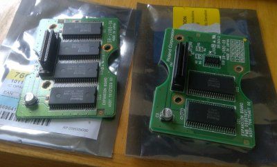

wie alles im Leben geht auch ein Elko irgendwann kaputt, aber dass er gleich explodiert ist wohl eher selten - und genau das scheint sich wohl auf diesen Boards zu häufen... auf Gearslutz hat einer Bilder gezeigt, das sah wirklich übel aus, das Board war richtig verschmort und er kann denk ich noch froh sein, dass ihm nicht gleich noch sein Gerät oder seine ganze Bude abgefackelt ist - hab daraufhin meine beiden Expansions zur Sicherheit auch mal gezogen, aber die Kondensatoren sehen noch sehr frisch aus (werde sie aber trotzdem austauschen lassen, wenn ich die Karten schonmal draußen hab):

Nimm einfach einen Elko mit 100µF und 10V (ein bisschen Headroom schadet nicht, 6V find ich etwas knapp). Im Video oben wird sogar ein bedrahtetes Bauteil aufgelötet. Kannst du nicht nur bei Conrad bestellen oder vor Ort kaufen, sondern z.B. auch bei ELV oder Reichelt oder was es noch bei dir in der Gegend gibt. Ganz wichtig ist die Polung bei Elkos, die muss unbedingt stimmen, sonst geht das Spektakel sofort los! ;-)

I've opened my beloved JD-990 today and checked 100uF 6V capacitor found on SR-JV80-04 Vintage Synth Expansion Card using LCR meter. I'm glad I did! Capacitor's ESR was 4.2 Ohm which is way to much for a 100uF cap, so I replaced it with a 100uF 25V SMD cap I happened to have on hand. The replacement cap is Nichicon UCW1E101MCL1GS (Digikey part # 493-9418-1-ND) with 7000 Hrs lifetime @ 105°C. Measured ESR is now 0.8 Ohm, which is about right.

Welcher das sein soll ist einfach: der einzige größere Elko auf dem Board (auf meinen Bildern unten links)
