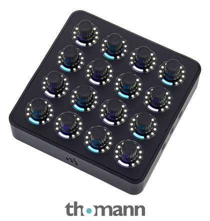

Reichtum ist das nicht direkt, aber halt so GM Style. Besonders bei der MC101 ggf. hilfreich. Aber so eine Miniknopfbox fehlt ja noch immer, so klein wie möglich mit 8 oder 16 simplen Potis.
Wo isse wenn man sie mal braucht?

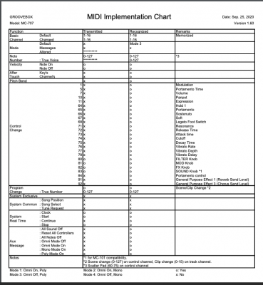

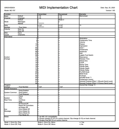

Die Controller 80 bis 83 können ja nochmal intern pro Track unterschiedlich zugewiesen werden. Inkl. "SYS-CTRL1–4", und dann siehe nochmal die Modulationsmatrix, welche Ziele damit gesteuert werden können.
Sowas hier? Nicht billig, aber laut Harald Großkopf jeden Cent Wert.

Ist aber auch nicht klein, den haben wir ja in SequencerTalk schonmal (mehr als 1x) gezeigt, also speziell @deanfreud :)
In meiner Welt ist das groß. Ich meine wirklich klein, so zum draufstellen oder daneben, nicht BCR2000 Monster sondern eher sowas wie Pocket Control mal war.
