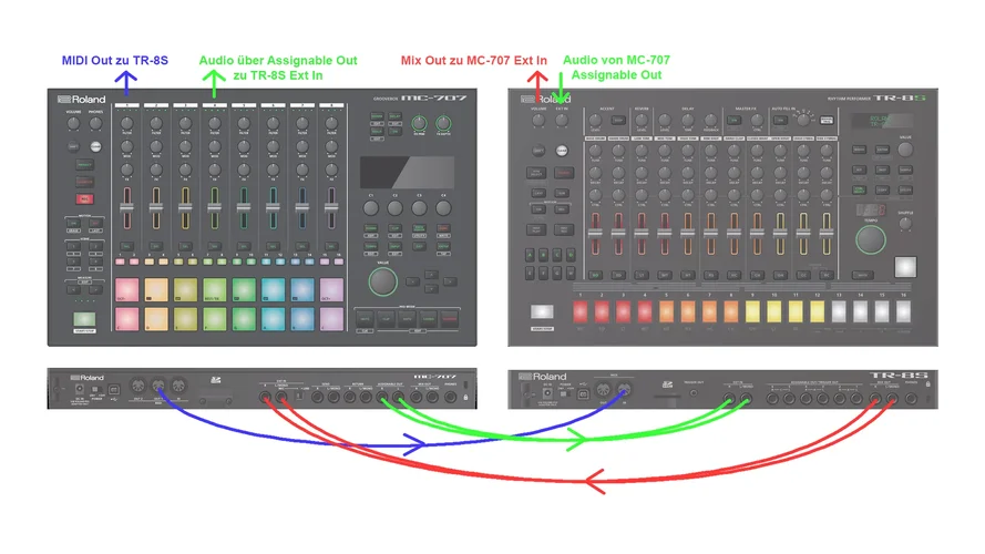

Würde eigentlich auch nur Kick/BassDrum auf der TR8S gehen wegen Side Chain, und alles andere an Rythmus/Perc. auf der MC 707? Hat das mal jemand ausgetestet, ob das mit dem S-C-Effekt funktioniert? Wie müsste dann die Belegung sein? Also TR8S Ext In auf MC 707 und wohl MIDI Slave. und dann.. wie erkennt die MC 707 den 4/4 takt der BD beispielsweise?
Sidechain funktioniert auf der TR-8S nur, wenn Du das Audio-Signal durch die TR-8S jagst.
Mein Setup sieht daher so aus... Drum-Track der MC-707 spielt die Drums auf der TR-8S ganz normal über MIDI. Der Track, den ich sidechainen will geht aus dem Assignable Out der MC-707 in den External In auf der TR-8S und dann geht alles von der TR-8S (Master Out) zurück in den External In der MC-707. Und von der MC-707 dann alles zusammen raus.
Latenz scheint kein Problem zu sein bei diesem Kreislauf. Zumindest nehme ich es nicht wahr.
EDIT: Nochmal als Grafik...
M.i.a.u.: helixrider, Discordia, SORAR und 6 andere

ok danke, das werde ich mal austesten. ich finde es ja ziemlich cool, wie viele unterschiedliche SetUp-varianten mit diesen beiden geräten möglich sind :cool:
