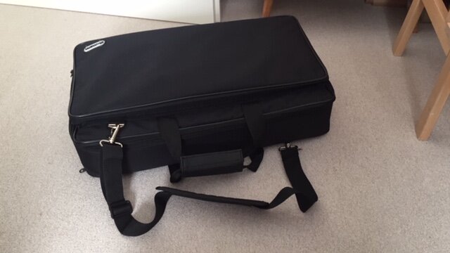

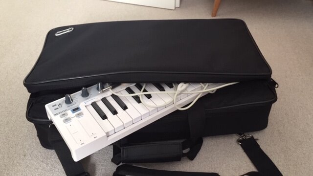

Ich auch, passt alles sehr gut in die günstige Pedalboardtasche von Thomann incl. Kabel und Audiothingies Micromonsta.
