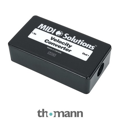

Bevor du dir ein anderes Keyboard holst: Ich könnte mir vorstellen, das mit einem solchen Gerät es möglich wäre, eine feste Velocity einzustellen, bin mir da aber nicht sicher – müsste man genauer nachschauen ...
Danke für den Tipp. 135 € ist aber ein stolzer Preis nur, um die Anschlagdynamik zu deaktivieren.
Hab mal in die Anleitung von dem MIDI Solutions Event Processor geschaut, und mir ist auf den 1. Blick nicht so richtig klar geworden, wie man die Velocity einstellt. Warum bringt die selbe Firma 2 Jahre später ein Gerät raus, was nur für Velocity ist, wenn die schon ein Produkt haben, was praktisch alles kann?

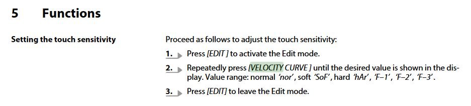

... kann man scheinbar die Anschlagdynamik konfigurieren, sogar direkt am Keybord selber, ohne Software. Hier der entsprechende Auszuh aus dem Handbuch:
Mir sagen leider die Bezeichnungen wie nor, soft F-1, F-2 usw. nichts. Meint ihr, man kann die Velocity damit auf einen festen Wert stellen?
Kennt jemand diese Keyboard-Reihe und kann sie empfehlen oder auch nicht?
Ich finde, die Investition in so eine Tastatur, sofern man die Anschlagdynamik denn abstellen kann, ist 1000 Mal besser, als in so einen Kasten von Midi-Solutions, der in China für 75 Cent produziert wird, und für den ich 135 € hinlegen soll.

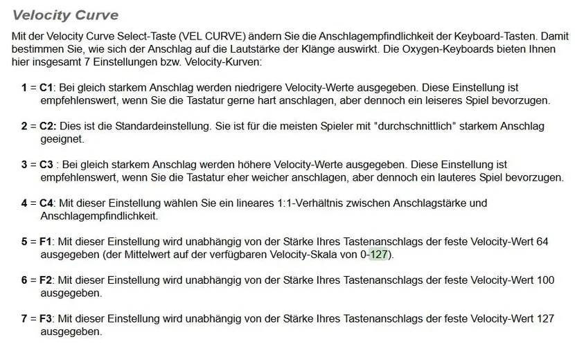

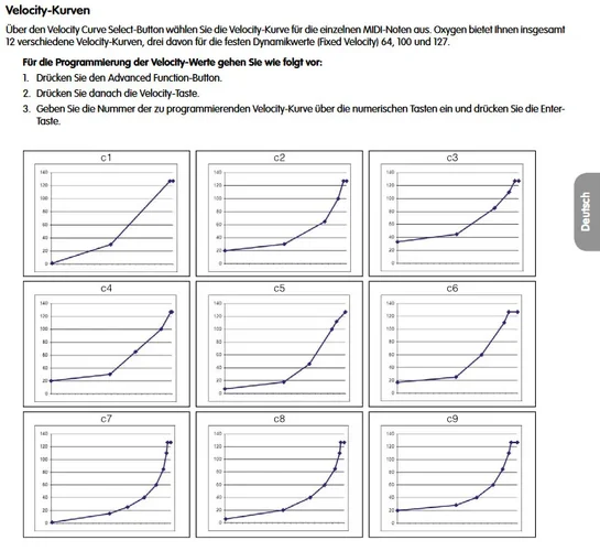

@Randerscheinung Danke für den Tipp mit dem Oxygen. Dieses Keyboard sagt mir nicht so zu wie das Swissonic, weil ich die Pads und Regler überflüssig finde, aber ich glaube du hast mir meine Frage indirekt beantwortet. Hier ein Auszug aus der Anleitung für's Oxygen. Scheinbar ist F1-F3 genau, was ich brauche, und das gibt's ja auch beim Swissonic. Also F = Fix. Ich werd's einfach mal bestellen.
Ach ja, bei M-Audio hatte ich ja vorhin auch schon recherchiert. Da hatte ich aber gleich abgebrochen, weil dieser Hersteller kein Midi-Out verbaut.

Bei dieser Keyboard-Serie ...

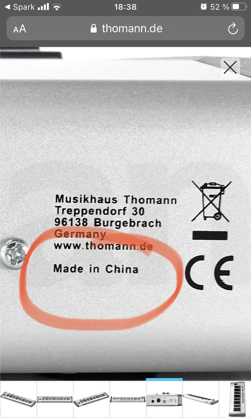

Ich will dich ja nicht enttäuschen. Aber wenn man auf der Thomann Seite in ein Bild hineinzoomt findet man das hier:0D19663E-32A8-4732-A2AC-BF4597D289F0.jpeg
Naja, @Gisel1990 findet wohl einfach das MIDI-Kistchen überteuert. Unabhängig davon, wo es gebaut wird. Made in USA oder Made in Japan oder Made in Germany würde wohl kaum die Kaufentscheidung für so ein Kistchen beeiflussen, wenn man den Preis für die gebotene Funktionalität zu hoch findet. :cool: Oder vielleicht auch einfach kein zusätzlichen Kistchen haben möchte, sondern die Funktion gleich im Keyboard eingebaut. :cool:
@Summa Nein, es gibt keine Lösung mit der Kombi Keystep und 707 ohne Midi-Solutions-Box. Man kann die Pads der 707 auf eine feste Velocity setzen, aber halt nicht die Tasten des Keystep, auch nicht mit der Keystep-Software! Und was soll es nützen, die Noten vorher im Step-Sequenzer vom Keystep zu Buffern?
@suomynona Ja, und die Midi-Solutions-Box wird in Kanada hergestellt, ich weiß. Bestimmt kommen die Einzelteile aus der Umgebung ;-) Schlussendlich kommt ALLES aus China.

Aber meine andere Frage habt ihr noch nicht beantwortet: Spricht außer Made in China etwas gegen das Swissonic-Keyboard? Ich erwarte für den Preis keine Wunder, aber das Teil scheint stabil (Alu statt Plasik) und die Anschlagdynamik lässt sich auf 127 setzen. Und MIDI-Out hat es auch.

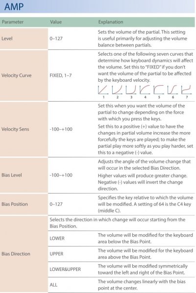

Bei der MC-707 klingt's je nach Velocity unterschiedlich. Ob 64, 100 oder 127. Es klingt unterschiedlich. Es ist nicht nur die Lautstärke. Sondern auch Filter usw. Man kann die Klänge so einstellen, dass sie nicht auf Velocity reagieren. Dann sind Velocity-Werte egal.

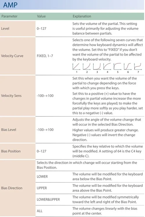

Beziehst du dich zufällig auf diese Stelle im Handbuch? Speziell die Punkte "Velocity Curve" und "Velocity Sens"? Also, mit den Parametern ist es mir nicht gelungen, die Velocity, die in den Noten gespeichert sind, außer Kraft zu setzen. Leise bleibt immer leise und laut immer laut, egal, was ich hier einstelle. Ich denke, mit "keyboard velocity" sind die 16 Pads von der Groovebox gemeint. Die habe ich global schon auf eine feste Velocity gesetzt. Mir geht es aber um die MIDI-Daten, die vom externen Keyboard reinkommen, und die dann im Velocity-Wert der jeweiligen Note im Sequenzer gespeichert werden. Diese kann man offensichlich nicht manipulieren. Für die Songs, die ich mache, hätte ich gerne, dass alle Noten gleich laut sind.
Velocity Sens auf den Amplifier wäre schon mal ein Ansatz. Null wäre dann "dein" Wert. Du solltest aber auch bei Hüllkurven schauen, wie sie auf Velocity reagieren, und Filter ... Dabei geht es darum, wie der Klang auf Velocity reagiert. Ja, nein, wie.
Willst du die Velocity-Werte im Sequencer gleich haben: so viel Zeit, wie wir hier darüber reden – da wären die Werte im Sequencer schon längst manuell angeglichen. :P
Ja. Spätestens dann, wenn man die ganzen Envelopes und was weiß ich nicht alles im Sound-Design noch auch noch anpassen müsste, wäre ich mit der jetzigen Methode (alle Steps im Sequenzer editieren) schneller. Also lassen wir es einfach dabei. Es ist schade, dass die 707 keine Option hat, alle Noten des Clips auf einen Schlag zu behandeln.
