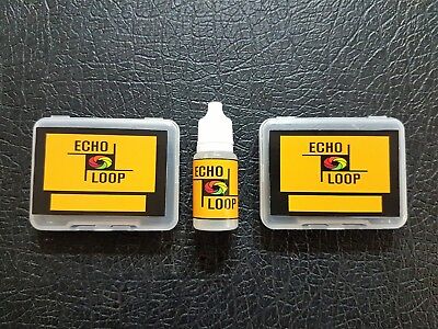

Wo kauft Ihr RT-1L Ersatz-Tonbandschleifen ein?
Die üblichen Quellen wie Ebay sind mir bekannt, bin eher an alternative Quellen interessiert.

Gut, neu und günstig ist dieses hier.
man kann die auch schon fertig kaufen, entweder als "New-Old-Stock" oder gleich ganz neu
ich hab mal welche von analogia.pl und soundgas.com bestellt

Ich hole meine Tapes von hier: https://echofix.com/collections/space-echo-parts/products/rt-1l-tape-loops-x-2
Der Kollege kennt sich mit den Space Echos gut aus, repariert die auch selber, hat mit den Bändern rumgetestet und bietet auch Filzchen etc. zum Ersatz an. Habe soweit gute Erfahrung gemacht.
