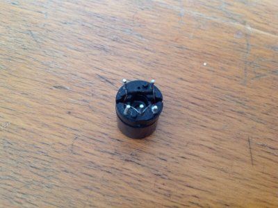

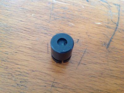

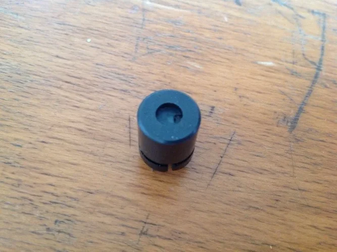

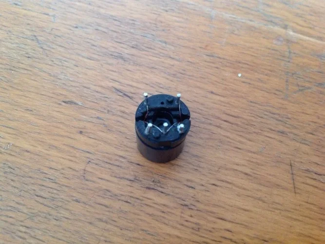

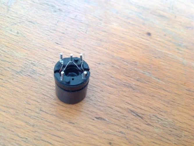

Mach bitte mal ein Foto von dieser MC-128.
Wenn ich es recht sehe, so dient die MC-128 zur Anpassung des Bias Osc an den Löschkopf, hat einen Mittenabgriff und insgesamt 5 Anschlüsse.
Die MC-126 abgiert als Trap Coil in einem LC Schwingkreis, hat 2 Anschlüsse (3 allerdings auf dem Photo) und muss eingetrimmt werden (Verstellung der Ferrit-Kerns).
Die MC-126 habe ich aber noch nicht im Schaltplan gefunden, nur im Blockdiagram auf Seite 14 von http://manuals.fdiskc.com/flat/Roland%2 ... Manual.pdf
Hier gibt es einen Bias-Transformer (ist aber wohl deutlich grösser als der im RE-201)
http://www.ebay.com/itm/271833224489
Fotos habe ich gemacht !
Die Plastik Umhüllung habe ich entfernt, um zu sehen was drunter ist. Leider nichts....
Einstellen kann man es irgendwie nicht... Fehlt da oben was ??

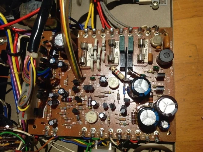

  • #30
@Jubi : Es ist wohl die alte Version . Seriel Nr. 302157
Transistor 20 habe ich nicht gefunden .
Du meinst bestimmt die 4 "Keramik " Dioden im Netzteil. kann ich die messen ?
Habe mal ein Foto gemacht :
