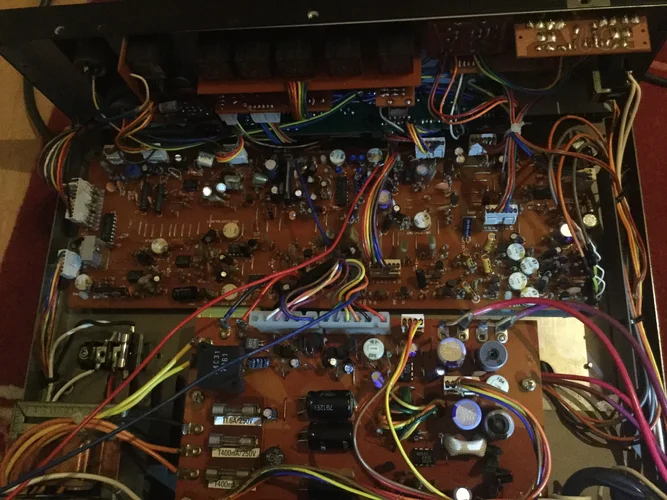

Habe gestern das Bandecho gecheckt .Roland RE 501
Wenn ich Treble und Bass komplett rausnehme sind die Effekte bis auf Hall stumm.Das hätte ich so nicht in Erinnerung.Die Effekte sind also erst ab 50 % hörbar.

Bei völlig zurückgenommenen Bässen und Höhen kein Effektsignal mehr? Das ist alles, nur nicht richtig.

Nun es ist eindeutig ein Fehler .Das heißt keine Klangregulierung und keine Effekte...
Gut das die Hauptfunktionen gehen , wenn Treble mehr als 50 % aufgedreht ist .Muss ich wohl mit leben.

Dann ist aller Wahrscheinlichkeit nach der LF353 (IC201) auf dem Klangregelungsboard hinüber.

Kann es nicht auch der IC 4558 Dual op sein ? Das LF 353 IC 201 habe ich nicht gefunden,es sei denn es liegt versteckt unter dem Treble Poti,dort scheinen nur Kondensatoren und Widerstände zu sein.
Drei Elkos waren auch hinüber....

Das IC 201 ist auf der Platine mit den Potis zwischen dem Bass- und der Reverb-Level Regler (näher am Reverb-Regler).

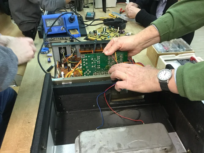

Mein Techniker hat die OP Amps gemessen... soweit alles in Ordnung...
Die Elkos auf dem Netzteil mussten erneuert werden....
Um an die LF 353 heranzukommen muss das Front Panel aufgeschraubt werden und die Poti Kappen abgezogen werden.Dann kommt man an die Verschraubung der Platine...viel Fummelarbeit.... Bauteile auf Verdacht ersetzen kann gut gehen muss aber nicht .Profis messen daher vorher mit Hilfe des Schaltplans...
