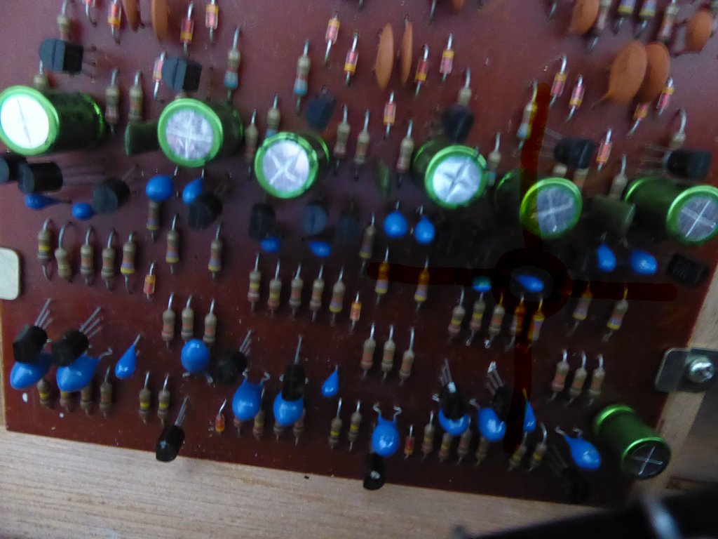

ich habe ein Problem mit meinem Roland RS202. in der 5. Oktave ist das schwarze A Superduperleise :sad:
Welches Bauteil kann da kaputt sein? Ich habe hier mal ein Bild von der Platine. Die Stecker die da abgesteckt sind bzw. deren Kabel gehen
alle direkt zur Tastatur.

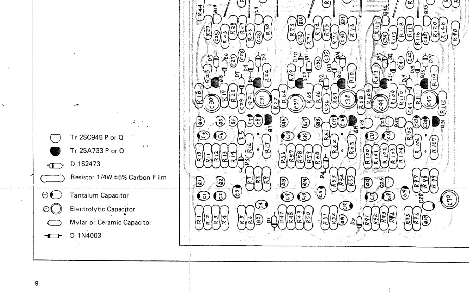

Ok, dann würde ich zu allererst den Kondensator C22 tauschen. Das könnte ein Tantal sein, sieht man im Schaltplan leider nicht genau.
Wenn das nicht hilft, dann blind den Transistor (2SC945) und die vier beteiligten Dioden tauschen (da kann man 1N4148 nehmen).

Ja, der C22 ist ein Tantal. Ich habe ihn hier mal markiert.
@fanwander
O.k. also die polarität ist klar, aber wie bekomme ich die Werte dieses Tropfentantals heraus? Da gibt es 2 Größen.
@fanwander
Du bist auf der komplett falschen Platine. Wir sprechen über "Tone Generator and Gate Circuit". Du bist auf dem Modulatorboard, das ist der Chorus.
Wir reden vom C22, und da steht der Wert im Schaltplan: 10uF/25V:

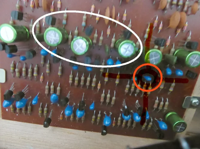

Ich poste nochmal Rolo's Bild: Orange-roter Kreis ist der Tantalide, den er eingekreist hat (mußte das Bild erst ein wenig 'pimpen', um das überhaupt zu sehen...) Sach mal, Rolo - die 3 Elkos im weißen Oval - die haben nicht zufällig oben den 'Deckel mit dem Kreuz drauf' schon mehr oder minder hochgewölbt, oder? Ist evtl. auch nur die Perspektive - oder mein altes AugeTantal & Elkos.webp...
@Miks
Ne du, das sieht nur so aus auf dem Foto. Das sind außerdem ganz neue. Die hat der Verkäufer damals gewechselt bevor er das Gerät verkauft hat.
Aber Danke! Das sieht wirklich verdächtig aus auf dem Foto.
Sag mal wie hast du das so schön markiert ?? Ich will das auch können :cool:
Dann ist's ja gut - hab' ich mir aber fast schon gedacht.
